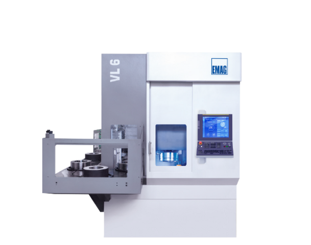

La precisione integrata - La serie VL
torni pick-up VL dalla struttura modulare sono torni verticali a ingombro ridotto con automazione integrata. Offrono prestazioni elevatissime e costi per pezzo ridotti. La serie VL è disponibile in varie versioni per un range di pezzi con diametro da 10 mm a max. 400 mm
Torni VL modulari
