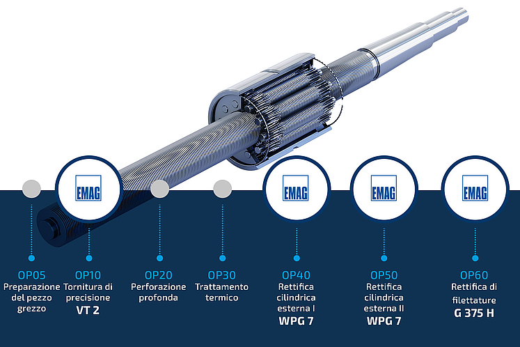

La catena completa del processo: dal vuoto alla lavorazione finale
La produzione di una vite a rulli planetari richiede una catena di processo accuratamente coordinata che comprende diverse fasi di produzione dal vuoto al componente finito per l'editing. EMAG offre soluzioni ottimizzate per questa catena di processo.
  1. OP05 - Preparazione del pezzo grezzo: il materiale di partenza è un pezzo grezzo in acciaio di forma cilindrica, già prelavorato secondo le dimensioni finali approssimative.
  2. OP10 - Tornitura di precisione (VT 2): La prelavorazione dei contorni viene eseguita su un tornio verticale EMAG della serie VT. Tutti gli incrementi di diametro e le aree pianificate vengono preparati con una tolleranza definita per il successivo processo di rettifica.
  3. OP20 - Foratura profonda: Il foro centrale del mandrino viene forato con un processo di foratura profonda. Questo foro è essenziale per la riduzione del peso e serve in parte come guida per le successive fasi di lavorazione.
  4. OP30 - Trattamento termico: la tempra a 60 HRC garantisce che il mandrino possa sopportare gli elevati stress meccanici a cui sarà successivamente sottoposto. Dopo il trattamento termico, la rettifica di finitura è assolutamente indispensabile.
  5. OP40 - Rettifica in tondo per esterni I (WPG 7): Prima operazione di rettifica per l'editing delle sezioni più sottili dell'albero.
  6. OP50 - Rettifica in tondo per esterni (WPG 7): Seconda operazione di rettifica per l'editing dei diametri più grandi.
  7. OP60 - Rettifica della filettatura (G375H): Editing finale della filettatura di precisione su una rettificatrice EMAG G 375 H.
Catena di processo grafica per l'editing di viti a rulli planetari
Il diagramma mostra la catena di processo di una vite a rulli planetari: dal vuoto alla lavorazione fine, dalla foratura profonda al trattamento termico, fino alla lavorazione del tondo esterno in due fasi e alla rettifica finale della filettatura.
