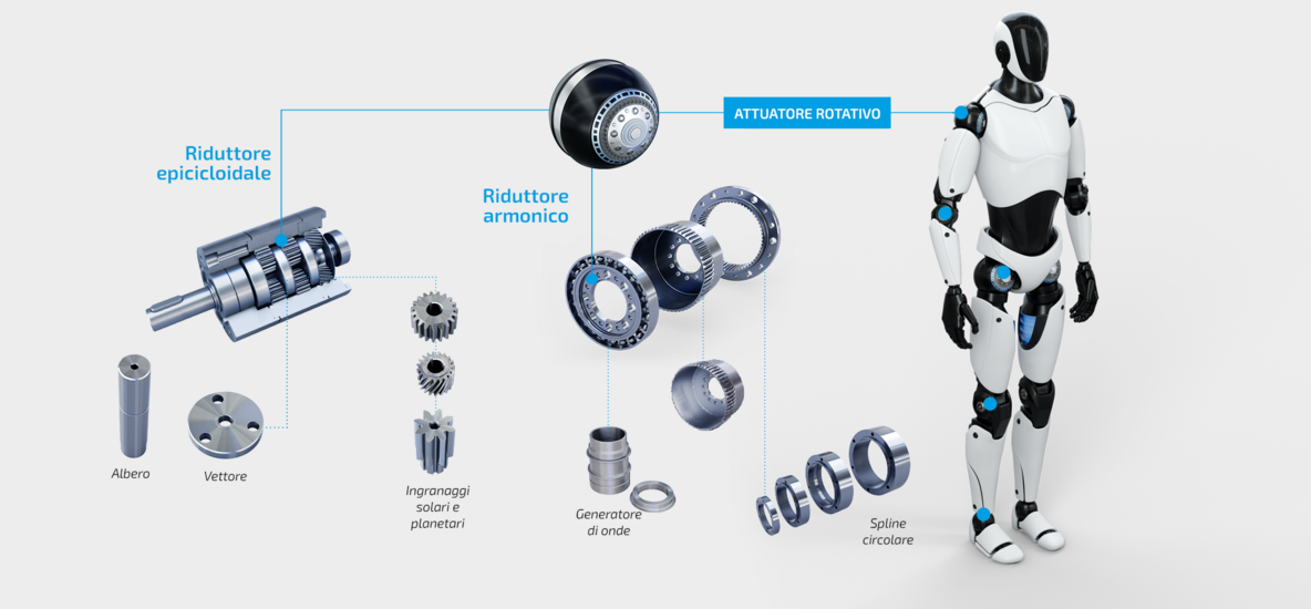

Gli attuali robot umanoidi necessitano di almeno 14 attuatori rotativi distribuiti sulle articolazioni principali: tre unità in ciascuna spalla per i complessi movimenti delle braccia, un'unità per ciascuna articolazione del gomito, due unità nella regione dell'anca per la rotazione e l'inclinazione laterale, nonché ulteriori unità sulle articolazioni del ginocchio delle gambe. Con i progressivi sviluppi delle capacità motorie fini delle mani e delle articolazioni più complesse dei piedi, questo numero è in continuo aumento.
Robot umanoide con riduttori epicicloidali su tutte le articolazioni principali. Viste dettagliate degli attuatori rotanti.
Robot umanoide con 14 attuatori rotanti alle articolazioni di spalle, gomiti, anche e ginocchia. Le immagini in dettaglio mostrano ingranaggi planetari e Harmonic Drive come componenti di azionamento.

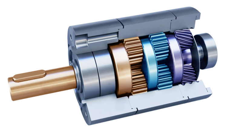

Il principio di funzionamento del riduttore epicicloidale si basa sulla rotazione di più ruote planetarie attorno a una ruota solare centrale, le quali sono contemporaneamente in presa con una corona dentata esterna. Questa disposizione consente una struttura compatta e, al contempo, un'eccellente distribuzione del carico su più fianchi dei denti in presa simultanea. Ne risulta un elevato rapporto coppia/ingombro che rende il riduttore epicicloidale ideale per applicazioni con spazio di installazione limitato. La disposizione simmetrica garantisce inoltre un bilanciamento intrinseco che riduce al minimo le vibrazioni e assicura un funzionamento regolare su tutta la gamma di velocità.
Sezione di un riduttore epicicloidale con ruota solare, ruote planetarie, corona dentata e albero di uscita
Sezione di un riduttore epicicloidale con componenti contrassegnati a colori: albero di uscita, corona dentata, ruote planetarie e ruota solare centrale. La struttura compatta consente un'elevata trasmissione di coppia.

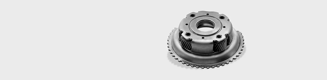

Catena di processo per la produzione di ruote planetarie di precisione
Lavorazione morbida prima del trattamento termico
  1. Tornitura a freddo (VL 2): durante la tornitura del grezzo vengono realizzate le superfici di riferimento primarie (foro e facce piane) e la geometria.
  2. Pre-dentatura (K 160): dentatura a creatore nella classe di qualità 7 secondo DIN 3960/-62 o ISO 1328
  3. Cementazione: il trattamento termico di cementazione raggiunge una durezza superficiale di HRC 60 ± 2, garantendo così la resistenza all'usura essenziale per una lunga durata.

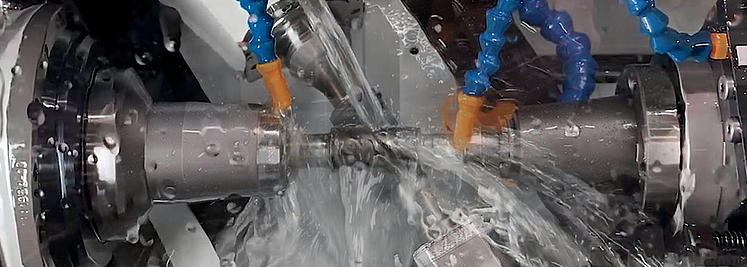

  2. Fresatura a creatore: la fresatura a creatore dopo il trattamento termico consente di ottenere la geometria finale dei denti con tolleranze conformi o superiori alla classe di qualità DIN 6.

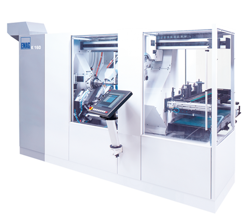

Vista interna della K 160 durante la fresatura delle ruote planetarie per riduttori planetari
Macchina per la dentatura K 160 durante la fresatura delle ruote planetarie
Piattaforma macchina: K 160
Il centro di dentatura K 160 risponde alle esigenze specifiche della dentatura a modulo ridotto. Il letto a macchina in fusione minerale offre una straordinaria stabilità termica e mantiene la precisione geometrica nonostante le variazioni della temperatura ambiente e lo sviluppo di calore durante la lavorazione. La struttura aperta della macchina facilita il caricamento dei pezzi e l'accessibilità durante l'attrezzaggio, mentre gli azionamenti diretti raffreddati a liquido (sul mandrino principale e su quello dell'utensile) garantiscono la sincronizzazione tra la rotazione del pezzo e quella dell'utensile, essenziale per il raggiungimento delle tolleranze desiderate.

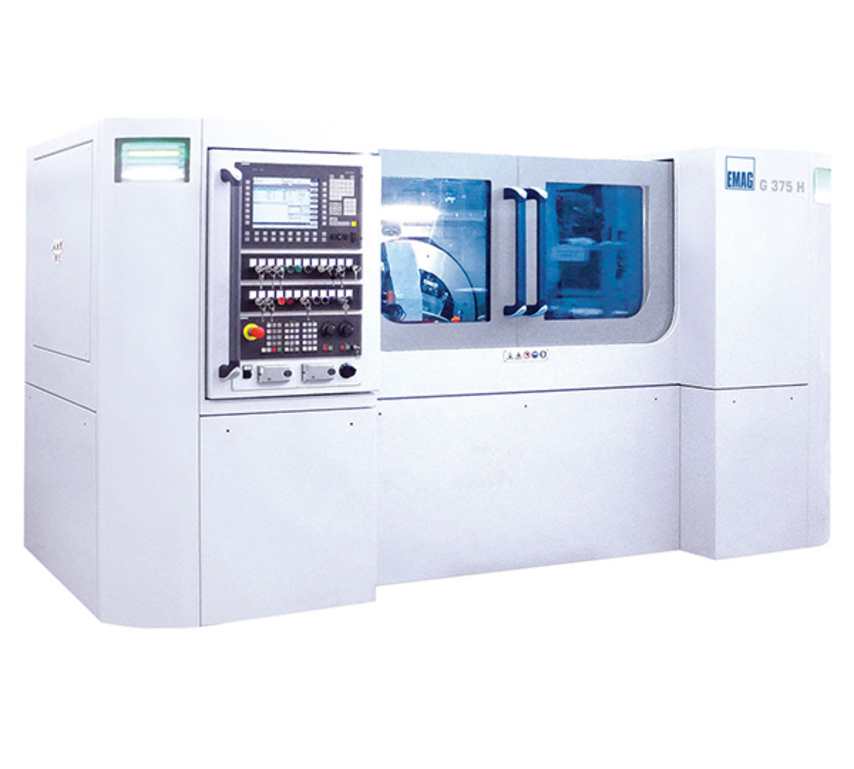

Piattaforma macchina: G 375 H – Macchina per la rettifica di profili orizzontale
La G 375 H è una macchina per la rettifica di profili orizzontale che lavora ruote planetarie, alberi solari e, con il braccio di rettifica interna opzionale, anche dentature interne. Ciò consente di rettificare tutti i componenti dentati di un riduttore planetario compatto su un'unica macchina. Grazie alla possibilità di lavorare con moli di dimensioni molto ridotte, la G 375 H è particolarmente adatta per pezzi con contorni irregolari, dove le macchine per smerigliare convenzionali raggiungono i propri limiti. La dentatura può essere realizzata sia su pezzi pre-dentati che dal pieno dopo la tempra. Il risultato: una piattaforma macchina in grado di macinare tutti i componenti dentati di un riduttore epicicloidale compatto con una qualità eccellente – e quindi la soluzione più flessibile per questo campo di applicazione.
