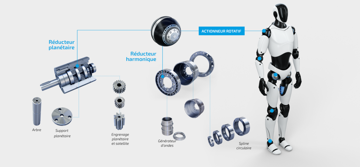

L'importance des réducteurs planétaires en robotique humanoïde
Les robots humanoïdes actuels nécessitent au moins 14 actionneurs rotatifs répartis sur les articulations principales : trois unités dans chaque épaule pour les mouvements complexes des bras, une unité au niveau de chaque coude, deux unités au niveau des hanches pour la rotation et l'inclinaison latérale, ainsi que d'autres unités au niveau des genoux. Avec les progrès constants vers des capacités motrices fines des mains et des articulations des pieds plus complexes, ce nombre ne cesse d'augmenter.
Robot humanoïde équipé d'engrenages planétaires au niveau de toutes les articulations principales. Vues détaillées des actionneurs rotatifs.
Robot humanoïde équipé de 14 actionneurs rotatifs au niveau des articulations des épaules, des coudes, des hanches et des genoux. Les vues détaillées montrent des engrenages planétaires et des Harmonic Drives comme composants d'entraînement.

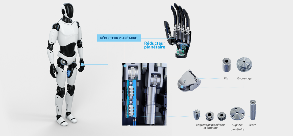

Les mains préhensiles des robots humanoïdes constituent un cas d'application particulièrement intéressant. Ces mécanismes compacts utilisent souvent des engrenages planétaires miniaturisés en combinaison avec des moteurs à arbre creux ou des vis à billes afin d'atteindre la motricité fine nécessaire aux tâches de manipulation.
Main robotisée avec module d'entraînement et composants de transmission pour le mouvement des doigts
Structure d'une pince robotisée avec composants d'entraînement : moteur à arbre creux et réducteur planétaire

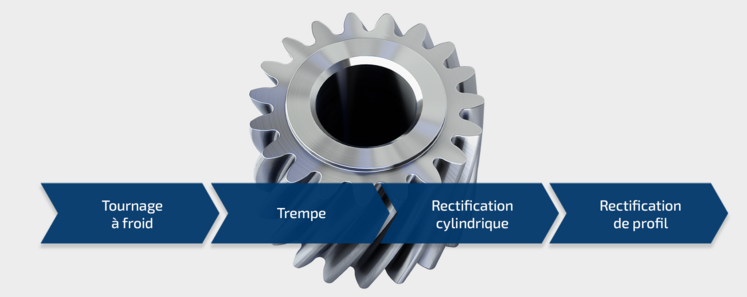

Chaîne de processus pour la fabrication d'engrenages planétaires de précision
Usinage à froid avant le traitement thermique
  1. Tournage à froid (VL 2) : lors du tournage de l'ébauche, les surfaces de référence primaires (alésage et faces planes) ainsi que la géométrie sont réalisées.
  2. Pré-dentage (K 160) : taillage par fraisage de la denture selon la classe de qualité 7 selon les normes DIN 3960/-62 ou ISO 1328
  3. Cémentation : le traitement thermique de cémentation permet d'atteindre une dureté superficielle de HRC 60 ± 2 et garantit ainsi la résistance à l'usure indispensable à une longue durée de vie.
Usinage de précision après le traitement thermique
  1. Rectification intérieure (UG/VLC GT) : l'usinage à froid de l'alésage et des surfaces planes crée les surfaces de référence critiques pour l'usinage de précision à froid ultérieur de la denture. La combinaison de procédés de tournage à froid et de rectification intérieure basée sur la série VLC apporte ici une grande valeur ajoutée. Les surfaces planes des deux côtés sont usinées en un seul serrage par tournage dur. L'alésage intérieur est ébauché, puis la qualité d'alésage souhaitée (forme, position et rugosité) est obtenue par rectification.
  2. Fraisage par enlèvement de copeaux : le fraisage par enlèvement de copeaux après le traitement thermique permet d'obtenir la géométrie finale des dents avec des tolérances conformes à la classe de qualité DIN 6 ou supérieures.
Autres procédés de finition de la denture
Outre le taillage par enlèvement de copeaux, deux procédés de rectification sont disponibles pour l'usinage de précision à froid de la denture :
  • Rectification par génération ou de profil – une productivité élevée avec des tolérances serrées
    La rectification par génération est idéale pour la rectification hautement productive des roues planétaires. Elle permet d'obtenir des qualités de denture de classe DIN 5-6 avec de très bonnes tolérances de surface. EMAG propose à cet effet la G 160. Il est également possible d'utiliser la G 250 HS, équipée d'une tête de rectification à grande vitesse, pour la rectification par génération et la rectification de profil. L'équipement avec des meules de profil très petites ( ) permet également l'usinage d'arbres planétaires à sortie limitée.
  • Rectification de profil – Flexibilité maximale sur une seule machine
    Pour les composants de très petite taille et la grande diversité des pièces, la rectification de profils offre un avantage décisif : les pignons planétaires, les arbres planétaires et les dentures intérieures peuvent être fabriqués sur une seule et même machine. La rectifieuse de profils horizontale G 375 H est spécialement conçue pour cette application. Elle fonctionne avec des meules de très petite taille et peut également usiner des dentures intérieures grâce à un bras de rectification intérieure disponible en option. Grâce à des temps de préparation extrêmement courts, elle convient non seulement à la production en série, mais aussi aux projets de développement et aux petites séries avec des pièces de géométrie variable.
Procédé de fabrication alternatif : rectification à partir de la pièce brute
Les composants dentés à petits modules peuvent être fabriqués de manière particulièrement économique grâce à un procédé de fabrication alternatif. Dans ce procédé, la denture est rectifiée directement à partir de la pièce brute après trempe. Le pré-denture est totalement supprimé, car la profondeur de trempe est suffisante pour couvrir l'ensemble de la géométrie des dents dans le cas de petits modules. La chaîne de processus se résume ainsi à :
Atteindre la classe de qualité 4 avant la trempe
Alors que la qualité de denture de classe 5 constitue le seuil d'entrée dans le secteur, les applications émergentes en robotique humanoïde exigent de plus en plus la classe de qualité 4 avant le processus de trempe. Étant donné que la trempe détériore généralement la qualité de denture d'une à deux classes, cette exigence est décisive pour garantir une classe 5 fiable, voire supérieure, sur la pièce finie après le traitement thermique.
