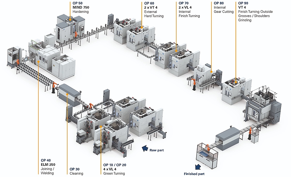

Comme le montre la vidéo ci-dessus, EMAG prévoit 11 opérations pour la fabrication de l'arbre de rotor, entièrement réalisées sur des machines EMAG (sauf les opérations de nettoyage).
Les opérations OP 10 et OP 20 usinent les deux côtés (l'intérieur ainsi que l'extérieur) de chaque pièce brute forgée. S'en suit un processus de nettoyage, puis le processus d'assemblage par soudage laser des deux pièces pour obtenir l'arbre de rotor, dans l'OP 40. La trempe des sièges de palier réalisée lors de l'OP 50 se déroule en cadence de ligne, en quelques secondes, sur une machine de trempe MIND.
Ensuite, l'usinage extérieur final de l'arbre de moteur électrique est réalisé lors de l'OP 60, sur des machines VT. L'usinage à 4 axes est non seulement extrêmement rapide, mais il est aussi suffisamment performant pour l'usinage dur. À l'image de l'usinage extérieur final de l'arbre de rotor, la fabrication de la géométrie intérieure finale a lieu, lors de l'OP 70, sur les centres de tournage modulaires de la série VL. L'OP 80 et OP 90 ont pour objectif la configuration flexible de la ligne des arbres de rotor. Il est possible ici d'ajouter des dentures et contours finaux selon les exigences.
La perfection de la surface est assurée par le processus de rectification sur la rectifieuse à arbres de la série VTC, lors de l'OP 100. L'arbre est prêt à être assemblé avec le pack de tôles après cette opération et le nettoyage qui suit.
