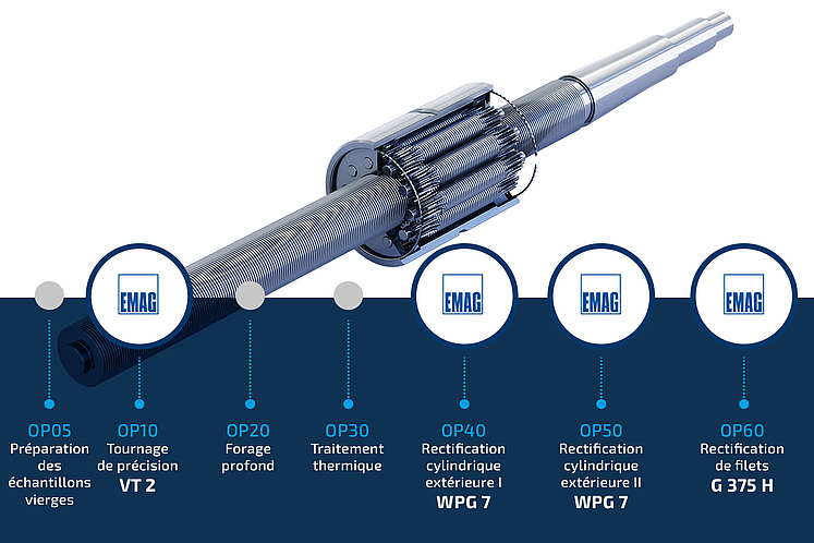

La chaîne de processus complète : de l'ébauche à la finition
La fabrication d'une vis à rouleaux planétaires nécessite une chaîne de processus soigneusement adaptée qui comprend plusieurs étapes de fabrication, de la pièce brute à la pièce usinée. EMAG propose des solutions optimisées pour cette chaîne de processus.
  1. OP05 - Préparation de la pièce brute : le matériau de départ est une ébauche en acier de forme cylindrique qui a déjà été pré-usinée aux dimensions finales approximatives.
  2. OP10 - Tournage de précision (VT 2) : Le pré-usinage par enlèvement de copeaux des contours est effectué sur un tour vertical EMAG de la série VT. Tous les échelons de diamètre et les surfaces planes sont préparés avec une surépaisseur définie pour l'usinage de rectification suivant.
  3. OP20 - Perçage profond : L'alésage central de la broche est réalisé par un procédé de perçage profond. Cet alésage est essentiel pour la réduction du poids et sert en partie de guide pour les étapes d'usinage suivantes.
  4. OP30 - Traitement thermique : la trempe à HRC 60 garantit que la broche résistera aux contraintes mécaniques élevées lors de son utilisation ultérieure. Après le traitement thermique, une finition par rectification est impérative.
  5. OP40 - Rectification cylindrique extérieure I (WPG 7) : Première opération de rectification pour l'usinage des sections d'arbre les plus fines.
  6. OP50 - Rectification cylindrique extérieure II (WPG 7) : Deuxième opération de rectification pour l'usinage des diamètres plus importants.
  7. OP60 - Rectification des filetages (G375H) : Usinage final du filetage de précision sur une machine à rectifier les filetages EMAG G 375 H.
Chaîne de processus graphique de l'usinage de broches de vis à rouleaux planétaires
Le graphique montre la chaîne de processus d'une broche filetée à rouleaux planétaires - de l'ébauche à l'usinage de précision, au perçage de trous profonds et au traitement thermique, jusqu'à l'arrondissage extérieur en deux étapes et la rectification finale du filetage.
