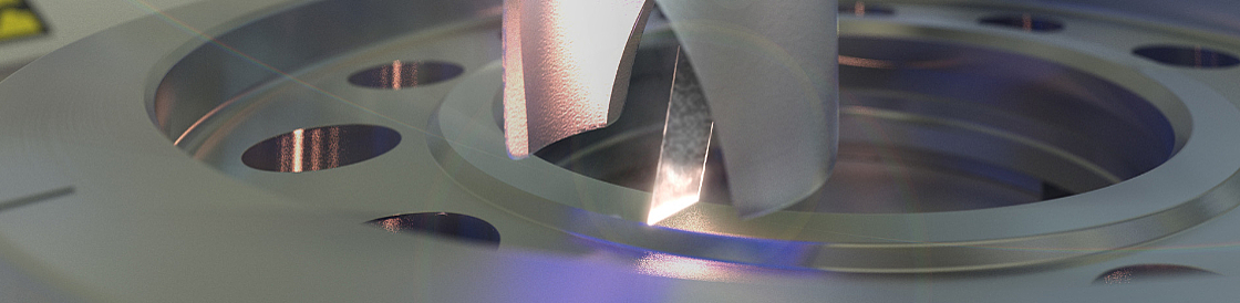

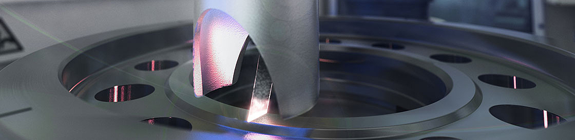

La pulizia laser in dettaglio
Con la pulizia laser le impurità presenti sulle superfici vengono sottoposte a un processo di evaporazione ad alto livello energetico tramite raggio laser.
I residui dell'evaporazione vengono aspirati e neutralizzati mediante catalizzatori o sistemi di filtraggio.
L'intero processo è pertanto estremamente ecologico e si distingue per la grande compattezza della sua struttura e per emissioni acustiche molto ridotte.
Pulizia laser con LC 4-2 di EMAG LaserTec
Con la pulizia laser le impurità presenti sulle superfici vengono sottoposte a un processo di evaporazione ad alto livello energetico tramite raggio laser. I residui dell'evaporazione vengono aspirati e neutralizzati mediante catalizzatori o sistemi di filtraggio.
