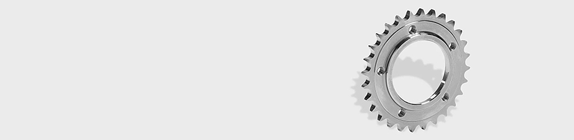

I pignoni per catene possono essere lavorati in modo ottimale su una VLC 100 GT
La qualità offerta dalla VLC 100 GT può essere illustrata al meglio con un esempio concreto. Se si considera la lavorazione di pignoni per catene, i vantaggi della lavorazione combinata appaiono subito evidenti: dopo il caricamento automatico della macchina tramite mandrino pick-up viene eseguita la prima fase con il mandrino portamola integrato per la lavorazione interna. L'alesatura del pignone per catena lascia una quantità minima di sovrametallo, che viene sottoposto a rettifica finale con una mola in CBN. La lavorazione delle superfici frontali del pignone per catena viene eseguita con i due supporti a blocco, entrambi collocati nella zona di lavoro. La lavorazione mediante tecnologia di tornitura dopo tempra, oltre a garantire tempi di lavorazione estremamente ridotti, non richiede alcuna rifinitura. Alla fine del processo la qualità di lavorazione del pignone per catena viene verificata mediante un tastatore di misura collocato tra la zona di lavoro e la stazione di caricamento. La durata complessiva del processo, inferiore a 50 secondi, rappresenta un'ulteriore riprova delle elevate prestazioni del centro di tornitura e rettifica verticale.
Con la VLC 100 GT, EMAG realizza un sistema per la lavorazione combinata di pignoni per catene in grado di offrire risultati eccezionali anche con una macchina dalla struttura compatta. Dal caricamento mediante mandrino pick-up all'impiego delle più moderne tecnologie di rettifica in combinazione con le operazioni di tornitura, questa macchina è orientata alle prestazioni come mostra l'esempio del pignone per catena citato in precedenza. Sia nella versione per la produzione in serie in linea oppure come soluzione stand-alone: qualunque sia la concezione della macchina, con la VLC 100 GT EMAG offre un centro di tornitura e rettifica verticale ideale per un'ampia gamma di applicazioni.

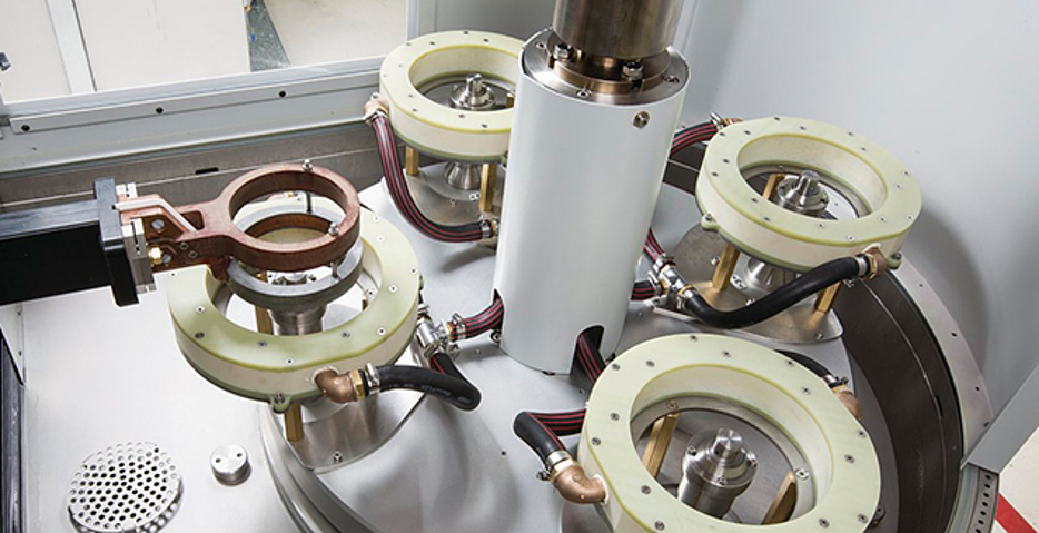

Tempra a induzione di ruote a catena sinterizzati sull'impianto per tempra MIND 750dening machine
Con la tempra a induzione di ruote a catena su una macchina per tempra MIND 750 con modulo di avviamento si mira a tempi di ciclo estremamente rapidi e a un elevato quantitativo prodotto. Il sistema, completamente automatizzato, consente la tempra a induzione di due ruote a catena contemporaneamente grazie a un induttore gemello. Inoltre viene utilizzato un generatore ad alta frequenza di eldec che consente dei tempi di riscaldamento inferiori a 1 secondo.
Grazie all'introduzione precisa di energia nella tempra a induzione e al conseguente avviamento e processo di raffreddamento, le ruote a catena sinterizzate raggiungono la solidità desiderata. La macchina per tempra a induzione  MIND 750 si contraddistingue per l'elevata flessibilità, grazie alla struttura modulare, e per l'alta precisione su tutti gli assi di traslazione e nel comando delle quantità d'energia. L'impiego di un induttore gemello, un modulo di avviamento o di una complessa robotica come in questo caso dipende dalle esigenze del progettista di produzione.
