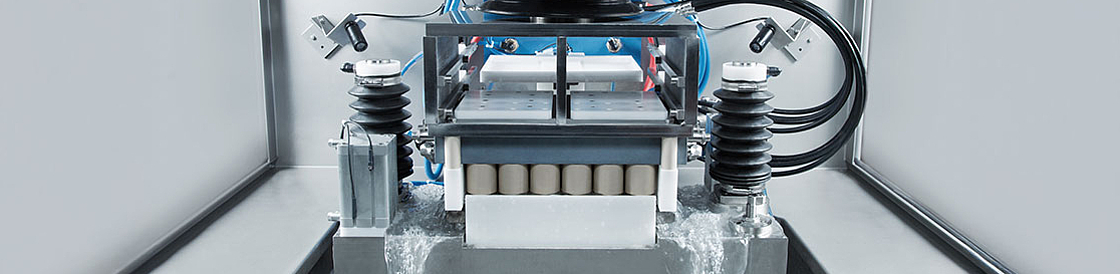

La lavorazione elettrochimica di precisione dei metalli
La sigla sta per lavorazione elettrochimica di precisione dei metalli ed esprime così l'obiettivo centrale di questo tipo di lavorazione. Due erano i fattori al centro delle ricerche per perfezionare ulteriormente la ECM ed arrivare alla PECM: minimizzare la distanza tra componente e utensile, attraverso il quale passa la soluzione elettrolitica e garantire il flusso costante dell'elettrolita.
Da una parte, con la PECM lo spazio deve essere mantenuto particolarmente piccolo per realizzare una buona sagomatura del pezzo. Al contempo, un moto oscillatorio fa sì che l’elettrolita venga sostituito e rinnovato adeguatamente. Per trasportare la corrente durante il movimento dell'utensile si utilizza un'alimentazione di corrente pulsata, liberamente regolabile. Pertanto, grazie alla lavorazione elettrochimica di precisione dei metalli, è possibile asportare il materiale in modo particolarmente efficiente e preciso.
