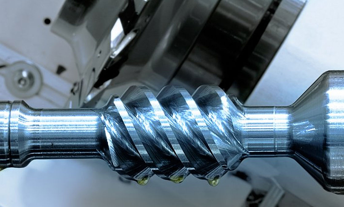

La fresatura di profili di viti senza finee rotori pone requisiti particolarmente elevati alle macchine e al processo. L'attenzione è rivolta all'alta precisione, alla finitura superficiale e all'economicità, al fine di soddisfare le specifiche tecniche dei componenti. Ciò richiede una combinazione di progettazione stabile della macchina, utensili di precisione e tecnologia di controllo affidabile.
Fresatura del profilo di viti senza fine e rotori
Precisione geometrica
Le viti senza fine e rotori sono caratterizzati da forme complesse e strutture elicoidali. Per poter produrre questi profili con precisione, le macchine devono garantire processi di fresatura estremamente precisi. Ciò è possibile grazie a sistemi di azionamento altamente dinamici che assicurano un movimento preciso del mandrino portautensili e del pezzo in lavorazione, anche a velocità di taglio elevate. Le tavole di lavoro ad azionamento diretto delle macchine EMAG SU riducono al minimo i giochi e le vibrazioni, il che porta ad una precisione significativamente maggiore nel processo di produzione.
Elevata rigidità e smorzamento delle vibrazioni
Durante la fresatura di profili si verificano notevoli forze di taglio, soprattutto quando si lavorano pezzi pesanti o di grandi dimensioni come rotori e alberi a vite. Per resistere a queste forze e consentire una fresatura di precisione, le macchine EMAG SU sono dotate di un basamento molto resistente. Questa struttura garantisce un'elevata rigidità intrinseca ed eccellenti proprietà di smorzamento delle vibrazioni, migliorando ulteriormente la qualità della lavorazione.
Configurazione flessibile degli utensili
Le macchine devono essere in grado di ospitare utensili diversi per il processo desiderato. Ciò richiede una ricezione flessibile degli utensili, con la possibilità di utilizzare in modo efficiente un'ampia varietà di utensili, dalle frese a disco per i rotori, alle frese a profilo molto largo per i lobi. Le macchine EMAG SU sono progettate per questo e offrono una varietà di configurazioni di utensili per soddisfare in modo ottimale le diverse esigenze di fresatura di viti senza finee rotori.
Automazione e integrazione dei processi
Un elevato grado di automazione delle macchine è essenziale per una produzione economica di lotti. EMAG SU offre soluzioni come robot, caricatori ad anello a controllo CN (solo per macchine verticali), celle di impilamento e soluzioni di automazione a portale, che consentono un'agevole integrazione nei processi produttivi. L'automazione riduce i tempi non produttivi, poiché i componenti  vengono caricati e scaricati senza intervento manuale. Questo porta a un significativo aumento della produttività.
Fresatrici per profili di EMAG SU
EMAG SU offre un'ampia gamma di soluzioni per la fresatura di profili di viti e rotori, tutte progettate per garantire la massima precisione e flessibilità:
  • CLC 260 H-FR e CLC 500 H-FR: le fresatrici a profilo orizzontale sono state sviluppate appositamente per la lavorazione di viti e rotori di grandi dimensioni. La testa di fresatura è dotata di una trasmissione a cinghia per una coppia elevata sul mandrino di fresatura. Il perno di fresatura con interfaccia HSK consente di cambiare rapidamente la fresa.
  • La CLC 300 FR è una fresatrice verticale per profili, caratterizzata da un design compatto. Una caratteristica fondamentale della CLC 300 FR è il suo avanzato sistema di carico. La macchina è dotata di un caricatore ad anello che consente l'alimentazione automatica e precisa dei componenti. Nella posizione a 90° del caricatore ad anello è possibile integrare ulteriori fasi di lavorazione.
Oltre alle fresatrici per profili, EMAG SU offre anche rettificatrici per coprire l'intero spettro della tecnologia di taglio degli ingranaggi.
