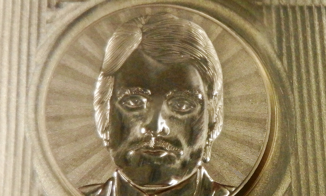

Realizzare geometrie 3D complesse, come ad esempio le matrici, in materiali altamente resistenti rappresenta una vera e propria sfida per la tecnologia di lavorazione.
Design libero nella progettazione delle matrici
I componenti vengono lavorati elettrochimicamente e senza effetto termico fino a quattro assi sulle macchine della serie PT. È possibile realizzare anche le strutture 3D più complesse. Per la sgrossatura elettrochimica ECM vengono raggiunti valori di avanzamento fino a 5 mm/min. Grazie alla lavorazione bidimensionale o parallela di 20 - 30 componenti è possibile raggiungere un’elevata redditività con quantitativi medio-grandi di pezzi. La precisione nella produzione raggiunge valori inferiori ai 20 micrometri. Inoltre la vita utile degli utensili ECM è molto elevata. Rispetto alle tecniche ad asportazione di truciolo, viene quindi a mancare un fattore di costo essenziale della produzione. Inoltre non si verificano microfessure, come ad esempio nel caso dell’erosione, che incidono negativamente sulla stabilità del componente: questa caratteristica risulta particolarmente importante negli stampi a compressione ad alte prestazioni.
