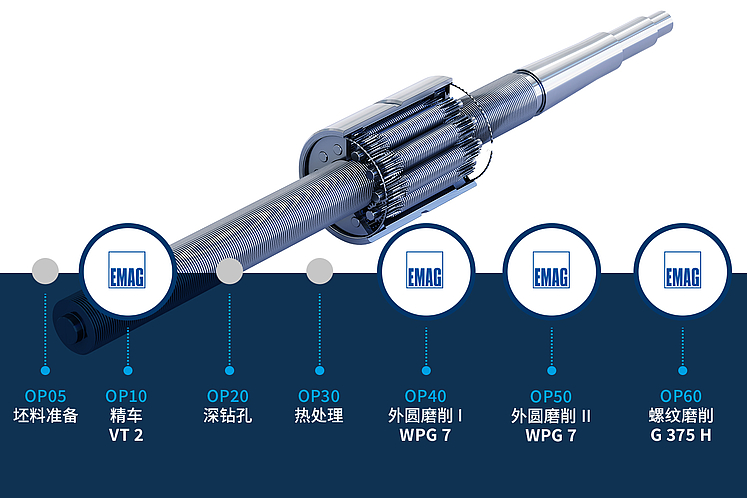

完整的工艺链:从毛坯到精加工
行星滚柱丝杠的生产需要一个精心协调的工艺链,其中包括从毛坯件到成品加工件的多个生产步骤。埃马克为这一工艺链提供优化的解决方案。
  1. OP05 - 坯料准备:起始材料为圆柱形钢坯,已预先加工成大致的最终尺寸。
  2. OP10 - 精车(VT 2):轮廓的预加工在埃马克 VT 系列立式车床上进行。所有直径台阶和端面都为后续磨削工序预留了一定的余量。
  3. OP20 - 深钻孔:主轴的中心孔采用深钻工艺进行钻孔。该孔对减轻重量至关重要,其部分作用是为后续加工步骤提供导向。
  4. OP30 - 热处理:淬火至 HRC 60,确保主轴能够承受随后要承受的高机械负荷。热处理后,精磨是绝对必要的。
  5. OP40 - 外圆磨削 I (WPG 7):第一道磨削工序,用于加工较细的轴段。
  6. OP50 - 外圆磨削 II (WPG 7):第二道磨削工序,用于加工直径较大的部分。
  7. OP60 - 螺纹磨削 (G375H):在埃马克 G 375 H 螺纹磨床上对精密螺纹进行最后加工。
行星滚柱丝杠加工的图形工艺链
该图显示了行星滚柱丝杠的加工链--从原始零件到精加工、深孔钻和热处理,再到两级外圆加工和最终螺纹磨削。
