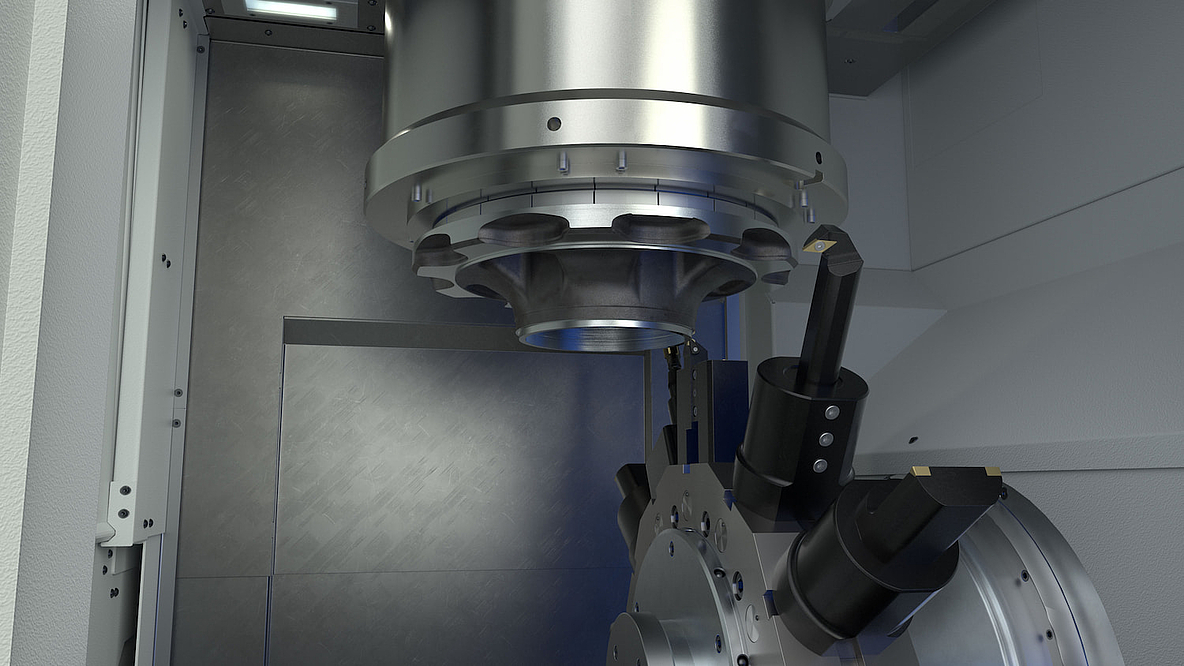

VL 系列立式车床,尤其是 VL 6 和 VL 8 这两种机床型号,配备有性能强大的工作主轴并采用宽敞的加工区设计,非常适合加工载重汽车轮毂等大型工件
加工载重汽车轮毂

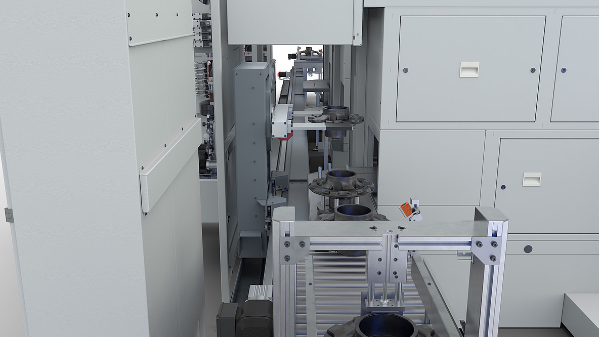

此生产线具有行程短、工件输送系统设计精巧、工件运送系统简单易用等特点。

OP 10 I VL 8——软车削
在第一道工序中进行轮毂内、外轮廓的车削加工。在此期间,可在一次装夹内完成一面的粗加工和精加工。
OP 20 I VL 8——软车削
翻转工件之后,就可以进行第二面的加工。由于机床上配备的是动力刀塔,因此在此工序中也可以进行螺纹孔钻孔。
OP 30 I VL 8——精加工
最后进行内外径端面及法兰孔精加工。在此可以再次使用动力刀塔,以在钻孔中精加工螺纹。
