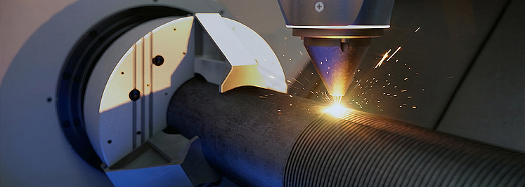

ELC 1500 LMD 工作区正在对风力发电机主轴进行激光熔覆
ELC 1500 LMD 宽敞的工作空间:非常适合对风力发电机组的主轴进行激光熔覆
若要改用滑动轴承,这些部件的表面必须涂覆合适的软金属。这正是激光涂层技术大显身手之处。最新型风力发电机中的激光涂层行星轴便是典型的例子。 通过激光涂层,可在螺栓或轴颈的钢制表面上沉积一层薄薄的滑动轴承材料(如铜锡青铜或白合金)。该涂层作为滑动轴承表面,配合合适的配对轴承(例如轴承座),形成低摩擦的滑动轴承。
该涂层确保了重要的摩擦学特性:一方面,它保护钢材免受磨损;另一方面,它赋予轴承所谓的“紧急运行”特性 - 即在润滑油短暂中断的情况下,轴承仍能保持运行而不立即失效。如果没有这种软滑动层,当润滑膜断裂时,钢对钢的接触面很快就会发生咬合损伤。 铜-锡合金(青铜)或白合金在此具有出色的滑动性能,其柔软的表面可防止在紧急运行中发生卡滞。因此,将这些材料通过激光熔覆应用于大型轴和螺栓,是风力发电机中可靠使用滑动轴承的关键。

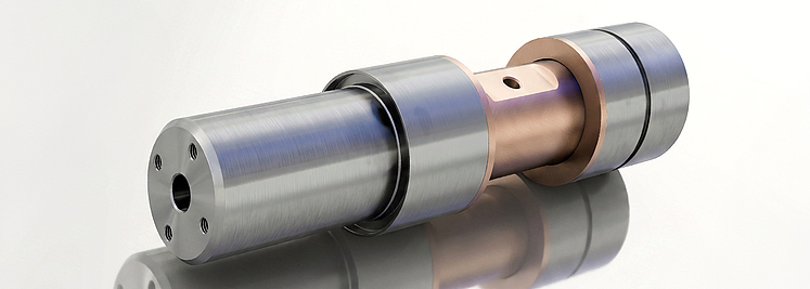

用于风力发电机齿轮箱的激光熔覆行星销
用于风力发电机齿轮箱的激光熔覆行星销

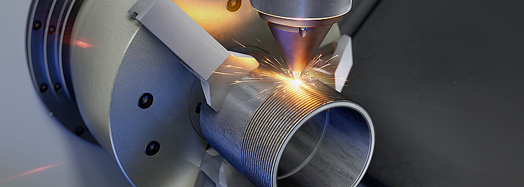

在激光熔覆(激光堆焊)过程中,利用高强度激光束将粉末状金属材料或焊丝熔覆到工件表面,形成致密的熔覆层。聚焦的激光束在工件表面形成局部熔池。 在此熔池中,输入的填充材料与母材发生结合。液态金属在几毫秒内凝固,形成与基底紧密融合的致密焊道。通过将此类焊道(轨迹)略微错开并排布置,并视情况进行多层熔覆,即可形成具有所需直径的均匀涂层。
通常采用高功率二极管激光器作为能量源。
利用激光束对圆柱形螺栓表面进行涂层处理
在激光涂层工艺中,会在部件表面精确地沉积一层耐磨金属涂层。该工艺可为风力发电机等设备中的长寿命部件提供高质量的滑动涂层。

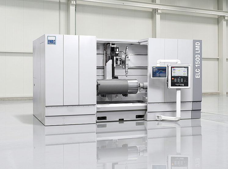

埃马克ELC 1500 LMD – 高性能激光熔覆设备
 ELC 1500 LMD 专为高效激光熔覆重达 2 吨、长度达 1.5 米的工件而设计。因此,ELC 1500 LMD 非常适合风力发电机主轴或轴等体积庞大且沉重的部件。 凭借加固的机床床身和稳固的尾座,即使如此沉重的工件也能被精确夹紧,并在涂层过程中安全移动。
埃马克ELC 1500 LMD 激光熔覆设备的外观,用于风力发电设备的大型部件
埃马克ELC 1500 LMD:用于风力发电技术中重型传动部件激光熔覆的高性能设备
ELC 1500 LMD 采用最先进的激光和驱动技术。其核心部件是工艺光学系统,该系统通过多达四个数控轴驱动,可对激光束进行高精度定位。具体而言,这意味着光学系统可在 X、Y 和 Z 方向移动,并可进行角度调整,从而最佳地追踪部件上的每个位置。 这种多轴运动极大地提高了灵活性:即使是复杂的轮廓或难以触及的区域(例如大型轴承座的内表面),也能通过这种方式进行可靠的涂层处理,因为激光束总能以正确的角度照射。定位的重复精度极高 - 各层之间的偏差极小,从而确保了结果的一致性。
 ELC 1500 LMD 还兼顾了人体工学和集成性。该设备拥有宽敞的工作空间,可从正面进入。大型部件可通过起重机或起重辅助设备(机械手)轻松装卸。 开放式结构设计使激光器或光学系统的维护工作更加便捷。 从激光器到抽吸系统,所有必要组件均已集成于设备设计中,且布局灵活。这意味着整套激光涂层解决方案由单一供应商提供,仅需在生产车间预留合适的安装空间。激光冷却系统及防护罩作为系统组成部分,确保了设备的安全性和可靠性。
