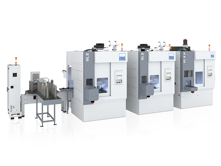

在 TrackMotion 系统中,一个被称为 TransLift (桁架机械手)的装置可在机床间的轨道系统(“Track”)上运行。TransLift 负责抓取不同高度的零件并对工件进行定位及翻转。机床可通过 TrackMotion 十分方便地相互联接。而且,TrackMotion 自动化系统也十分迅速。
使用 TrackMotion 自动化系统在轨道上输送零件
TrackMotion 将以往的输送带、翻转机械手和翻转器结合为一套自动化解决方案。
桁架机械手配备一个可编程电动夹爪,实现举升和翻转,并在轨道上(track)来回行驶。TransLift 可在一分钟内行驶 150 米,迅速地将零件在机床和工件存储器之间进行传送。
一套完整的TrackMotion系统由三个相互完美协调的单元组成:模块化机床(如用于盘类件直径达 200 mm 的 VL 4)、TrackMotion 自动化系统以及进料和出料输送带。用作工件存储器的输送带可采用平面(适用于大型工件)或三维“堆垛机”(适用于小型工件)设计。尤其是后者可在极小的空间中发挥极大的作用,能够临时存放几百个工件。为此 TransLift 配备有一根 Z 轴,其行程可达到 650 mm。此外,机械手还可翻转工件,从而取代了传统的输送带、翻转机械手和翻转单元。
整个生产线可极度“瘦身”,因为无论是模块化机床还是 TrackMotion 都只需要极小的占地空间。
