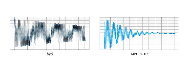

MINERALIT® 机床床身作为质量保障
VL 100 GT 的机床床身由 MINERALIT® 聚合物混凝土制成。与传统的灰铸铁相比,这种材料的振动阻尼能力高出八倍。对用户而言,这意味着:被加工工件的表面质量更高、磨削工具的使用寿命更长,以及整体更稳定的加工过程控制。 特别是在精加工领域, 要求表面粗糙度值在Rz < 1.2 µm范围内,机床床身的减震性能便成为决定性的质量因素。
图表:MINERALIT® 与灰铸铁的振动特性对比——更强的减震性能,实现精准精加工。
MINERALIT® 与灰铸铁的振动特性对比。VL 100 GT 采用的聚合物混凝土机床床身具有八倍于灰铸铁的减振能力——这是精密加工的关键质量因素。
