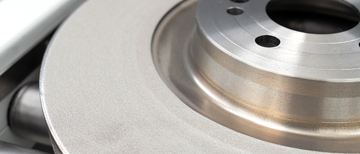

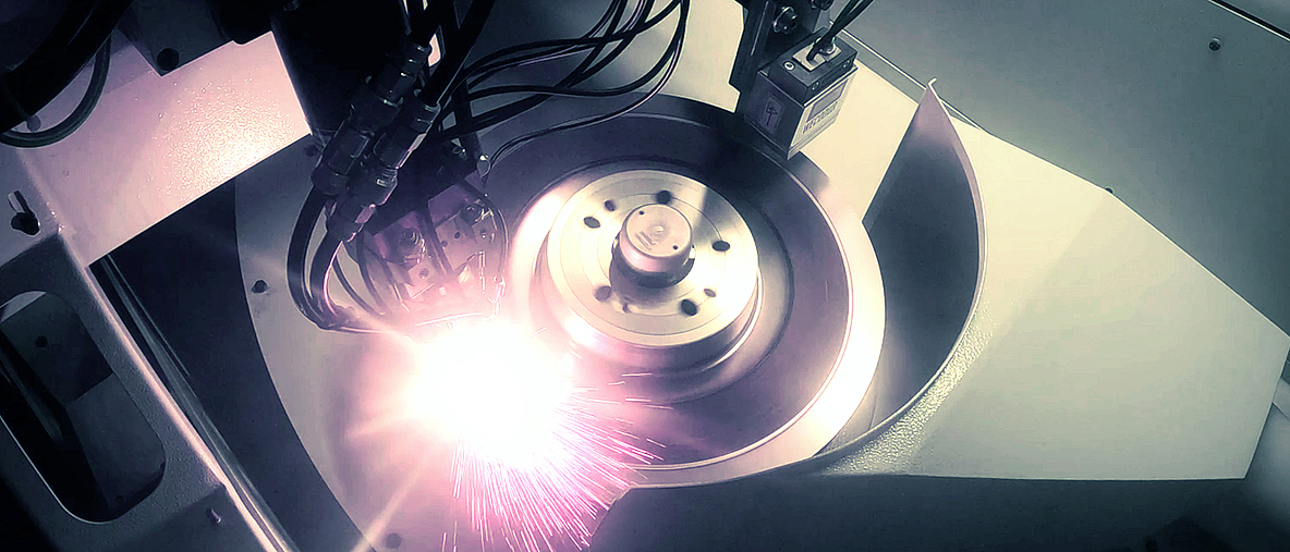

带激光熔覆功能层的涂层刹车盘。可见熔覆摩擦面。
制动盘采用激光熔覆摩擦面。功能涂层提高了耐磨性,并减少了制动粉尘的产生。
刹车盘熔覆
在制动盘涂层过程中,通过激光在摩擦面上精准熔覆耐磨功能层。这可减少制动粉尘排放,延长使用寿命,并形成无孔隙、无裂纹且几何形状明确的涂层。根据具体要求,可采用单层或双层涂层系统。
