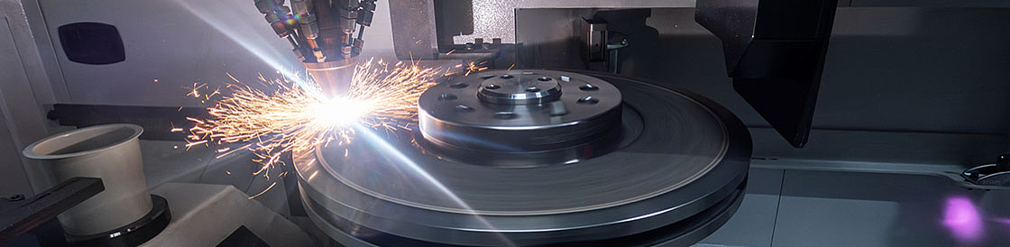

Die Qualität des Ergebnisses hängt wesentlich von der präzisen Abstimmung von Laserleistung, Vorschub, Zusatzwerkstoffzufuhr, Schutzgasführung und Bahnbewegung ab. In automatisierten EMAG Anlagen wird der Beschichtungsprozess über CNC-Achsen oder robotergestützte Bewegungssysteme präzise geführt. Dadurch lassen sich sowohl rotationssymmetrische Bauteile wie Wellen, Zylinder oder Lagersitze als auch komplexe, konturabhängige Oberflächen mit definierter Bahnführung und gleichbleibender Schichtqualität bearbeiten. Die exakte Abstimmung von Relativbewegung, Materialzufuhr und Energieeintrag sorgt dabei für reproduzierbare Ergebnisse über das gesamte Bauteil hinweg.
