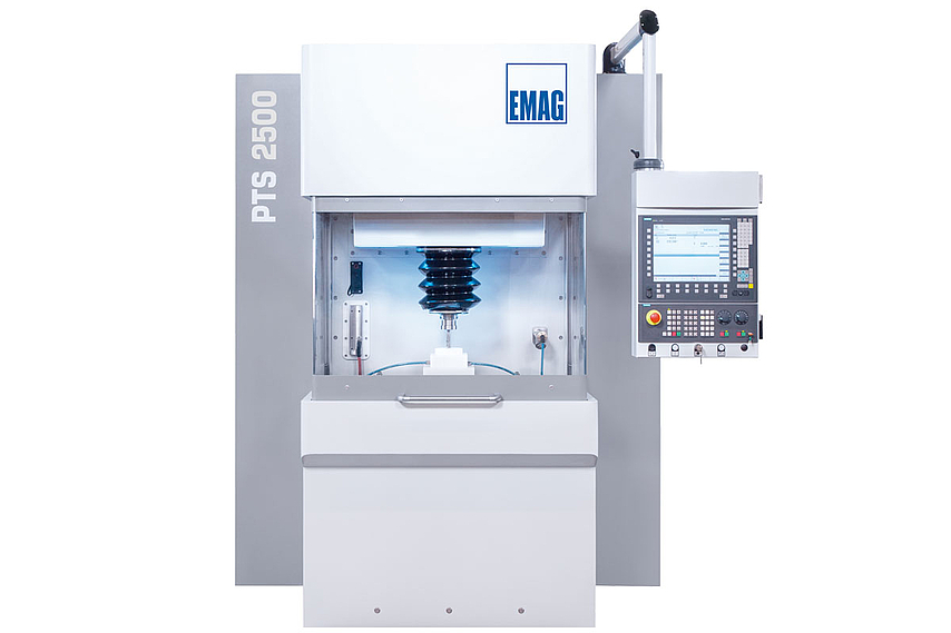

PTS 2500
  • Arbeitsraum: mm 1.070 x 700 x 515
  • Aufspannfläche: mm 800 x 550
  • Generatorleistung: A (DC) 2.500 – 5.000
PECM-Technologie für die Einbringung von anspruchsvollen Strukturierungen
Die PECM PTS 2500 hilft schwierige Aufgaben in der Metallbearbeitung durch Verkürzung der Prozessketten zu lösen.
Die hohe Reproduzierbarkeit des PECM-Prozesses der Premium-Baureihe wird durch das intelligente Maschinenkonzept und unsere patentierte PECM-Technologie erreicht.
PECM (präzise elektrochemische Bearbeitung) auf den PECM-Anlagen von EMAG
Die EMAG PTS 2500 ermöglicht die hochgenaue Einbringung von anspruchsvollen Geometrien. Die dabei eingesetzte ECM- bzw. PECM-Technologie von EMAG ist dabei eine herausragende Option, auch wenn sie viele Entwickler und Konstrukteure derzeit noch nicht kennen. Das Verfahren punktet immer dann, wenn es darum geht, komplexe Bauteile aus anspruchsvollen Werkstoffen herzustellen. Hochfeste Legierungen und ähnliche Materialien werden mit nahezu keinem Werkzeugverschleiß bearbeitet. Es entstehen Oberflächen mit maximaler Güte – ohne Gratbildung und ohne Veränderungen im Werkstoffgefüge.
Vorteile PTS 2500
  • Maschinengestell aus Polymerbeton MINERALIT®
  • SIEMENS SINUMERIK 840D sl Maschinensteuerung
  • Hydraulisches Nullpunkt-Spannsystem
  • Oszillator mit spielfreiem Präzisionsantrieb
  • Optional: XY-Arbeitstisch
  • Optional: Rundtisch als C-Achse
