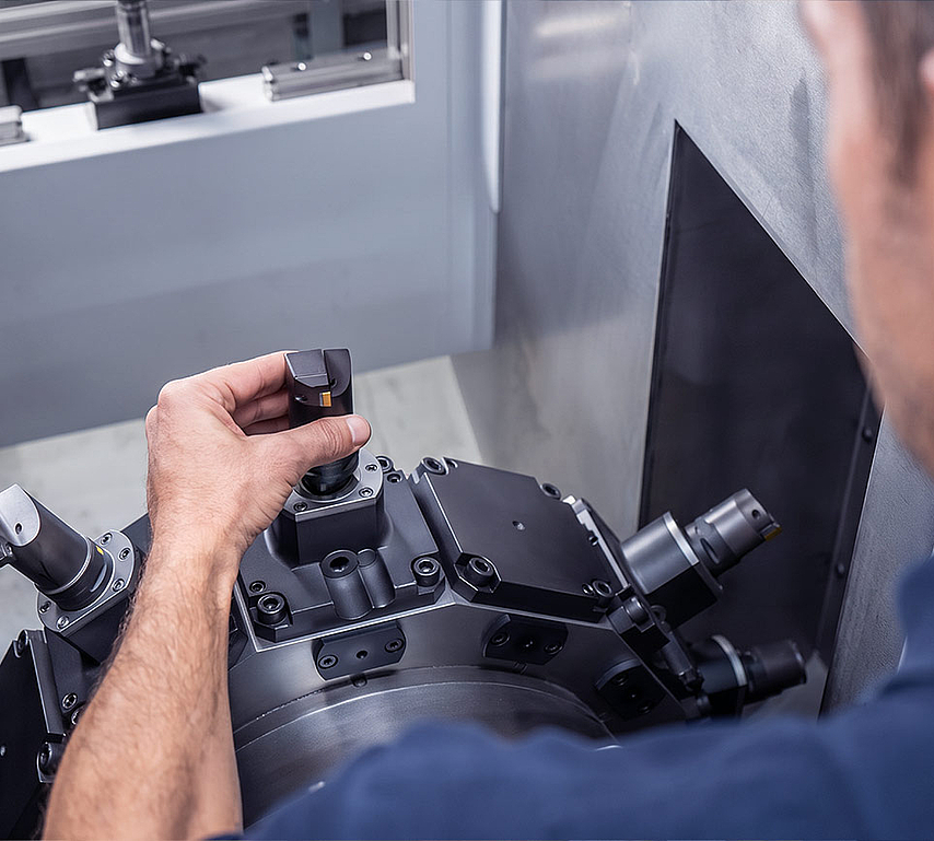

Best Price Angebot: Revolverinstandsetzung bei EMAG durch OEM-Techniker
Ein EMAG Techniker bei der fachgerechten Reparatur eines Revolvers – Teil des Best Price Angebots für OEM-Instandsetzungen
Revolver und Werkzeugantrieb: Exklusive Herstellerkompetenz
Bei Revolvern und Werkzeugantrieben bietet unser Best Price Angebot entscheidende Vorteile, die nur der Originalhersteller liefern kann:
Exklusive Ersatzteilversorgung
Viele Komponenten in EMAG Revolvern sind Eigenfertigungsteile, die am freien Markt nicht erhältlich sind. Hierzu zählen spezielle Hirthverzahnungen, hydraulische Komponenten, Torquemotoren und Mediendurchführungen, die bei Beschädigung ausschließlich durch EMAG ausgetauscht werden können.
Technische Präzision, die nur EMAG bietet
  • Vollständige Instandsetzungsmöglichkeiten:
    Als Originalhersteller gewährleisten wir eine technisch neuwertige Baugruppe nach jeder Reparatur.
  • Spezialisiertes Fachwissen:
    Die korrekte Einstellung des Zahnflankenspiels, der Geometrie sowie die fachgerechte Abstimmung der Komponenten erfordert spezifisches Herstellerwissen.
  • Garantierte Kompatibilität:
    Werkzeugantriebe nach EMAG Zeichnungen erfordern originale Ersatzteile für optimale Funktion.
