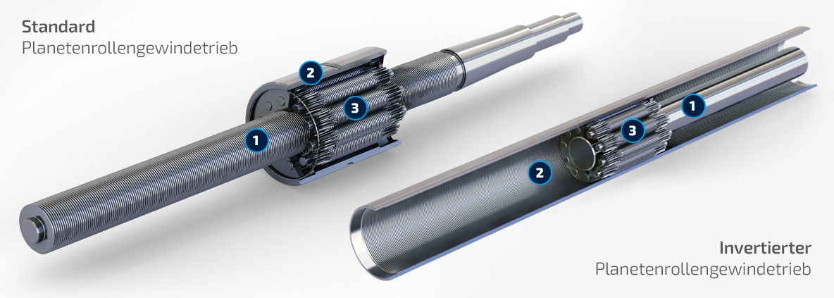

Aufbau eines Planetenrollengewindetriebs: Schnittbild mit Spindel, Rollen und Mutter
Schnittdarstellung eines Planetenrollengewindetriebs mit den drei Hauptkomponenten: Gewindespindel (1), Mutter (2) und Gewinderollen (3)
Ein Planetenrollengewindetrieb besteht aus drei Kernkomponenten: der Spindel (Gewindespindel), den Rollen (Gewinderollen) und der Mutter (Gewindemutter). Die Gewinderollen sind zwischen Spindel und Mutter angeordnet und übertragen die Antriebskraft über mehrere Kontaktlinien gleichzeitig. Im Vergleich zu Kugelgewindetrieben bieten Planetenrollengewindetriebe eine deutlich höhere Tragfähigkeit bei kompakteren Baumaßen, da die Rollengeometrie eine größere Kontaktfläche erzeugt als Kugelkontakte.

Die Mutter eines Planetenrollengewindetriebs trägt das Innengewinde, in dem sich die Gewinderollen bewegen. Dieses Innengewinde muss mit höchster Genauigkeit gefertigt werden, um ein gleichmäßiges Laufverhalten, eine hohe Tragfähigkeit sowie eine lange Lebensdauer des Gesamtsystems sicherzustellen. Bei einem inversen (umgekehrten) Planetenrollengewindetrieb verschärfen sich diese Anforderungen zusätzlich: Das Längen-Durchmesser-Verhältnis der Mutter beträgt oft 5:1 bis 8:1 – bei einer Bauteilhärte von bis zu 60 HRC nach der Wärmebehandlung.
