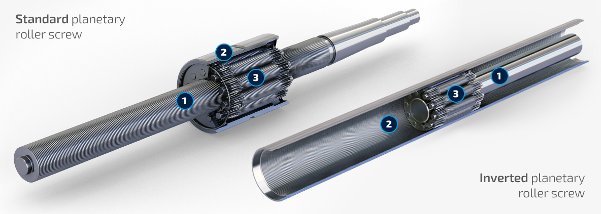

Estructura de una transmisión de rosca planetaria: Imagen en corte con husillo, rodillos y tuerca.
Sección transversal de una transmisión planetaria de rodillos roscados, con los tres componentes principales: husillo roscado (1), tuerca (2) y rodillos roscados (3)
Una transmisión de rosca planetaria está compuesta por tres componentes clave: el husillo (husillo roscado), los rodillos (rodillos roscados) y la tuerca (tuerca roscada). Los rodillos roscados están dispuestos entre el husillo y la tuerca y transmiten la fuerza motriz a través de varias líneas de contacto simultáneamente. En comparación con las transmisiones de rosca de bolas, las transmisiones roscadas planetarias ofrecen una capacidad de carga significativamente mayor con unas dimensiones más compactas, ya que la geometría de los rodillos genera una superficie de contacto mayor que los contactos de bolas.

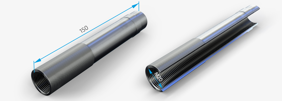

Una pieza típica – por ejemplo, una tuerca para aplicaciones de robótica – tiene una longitud total de aprox. 150 mm con un diámetro interior de aprox. 20 mm. La rugosidad superficial debe alcanzar Ra 0,4. Antes del tratamiento térmico, la dureza del material es de 26–32 HRC; después del endurecimiento aumenta a 60 HRC, en algunos casos hasta 65 HRC. Esta combinación de profundidad del taladro, alta dureza de la pieza y tolerancias muy estrechas (redondez ≤ 0,025 mm, excentricidad ≤ 0,025 mm) define todo el proceso de fabricación.
Tuerca de transmisión de rosca planetaria con rosca interna larga
Tuerca para una transmisión de rosca planetaria invertida. La pieza muestra la característica relación longitud diámetro con rosca interna.

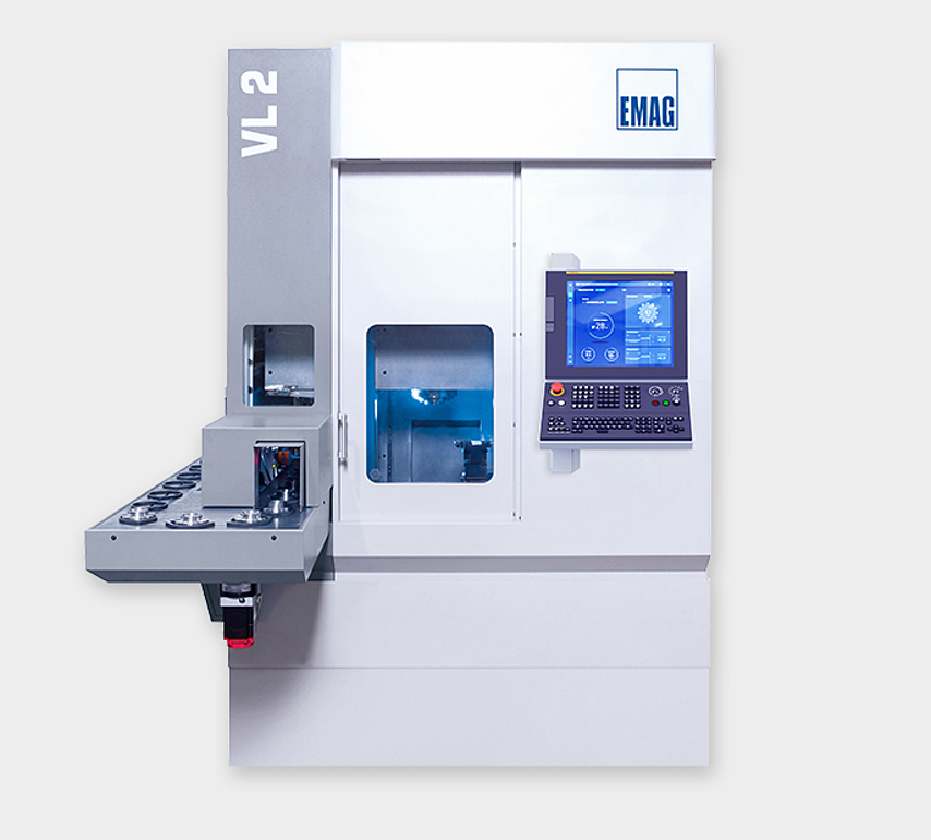

En los dos primeros pasos de mecanizado (OP 10 y OP 20), las piezas en bruto se mecanizan en dos tornos verticales EMAG VL 2. Las piezas se sujetan por el diámetro exterior y se toman automáticamente del almacén de piezas integrado mediante el sistema pick‑up, se mecanizan y se vuelven a depositar.
La estructura vertical ofrece una ventaja decisiva en taladros profundos: las virutas caen por gravedad hacia abajo, saliendo del taladro. En el mecanizado interior con una relación longitud-diámetro de 7:1, esto garantiza una evacuación confiable de las virutas y una alta seguridad del proceso; los tornos horizontales suelen tener problemas con este tipo de geometrías. El suministro de fluido de corte a través del husillo principal refuerza aún más el efecto positivo del diseño vertical.

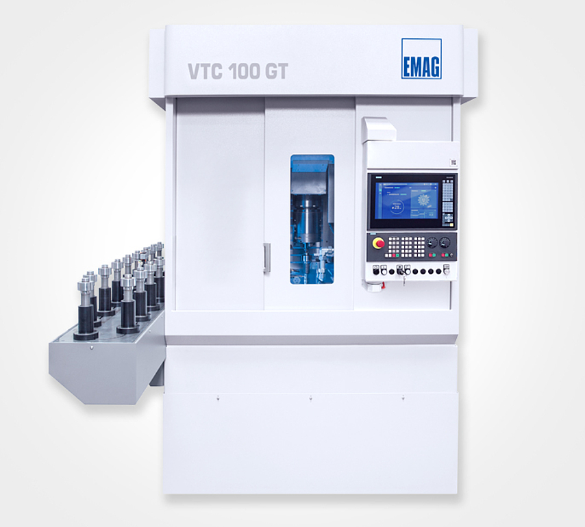

Front view of the turning/grinding machine VTC 100 GT
¿Por qué se mecaniza el diámetro exterior en una máquina combinada de torneado y rectificado?
Después del tratamiento térmico (OP 30) a 60 HRC, la tuerca debe someterse a un mecanizado con precisión en el diámetro exterior para corregir la deformación provocada por el tratamiento térmico. Al mismo tiempo, estas superficies forman la base para los mecanizados posteriores. En la operación 40 se utiliza la EMAG VTC 100 GT, un torno vertical con husillo rectificador integrado que combina el torneado duro y el rectificado con CBN en una sola configuración.
La máquina cuenta, en el lado izquierdo, con una torreta de 8 posiciones (BMT 55) que, además de herramientas de torneado, también integra una pinza para la carga y descarga automática, así como un dispositivo de medición. En el lado derecho se encuentra un husillo rectificador CBN con una fuerza motriz de hasta 30 kW.  Este concepto reemplaza en la práctica de tres a cuatro máquinas convencionales: la torreta se encarga del torneado duro de las caras planas, el roscado y el fresado de las características hexagonales, mientras que las superficies cilíndricas exteriores se rectifican en una sola pasada.
La pieza de trabajo se sujeta mediante un mandril expansivo en el diámetro interior y se apoya adicionalmente con una punta de contrapunto. De este modo se puede lograr una redondez óptima incluso en piezas largas.

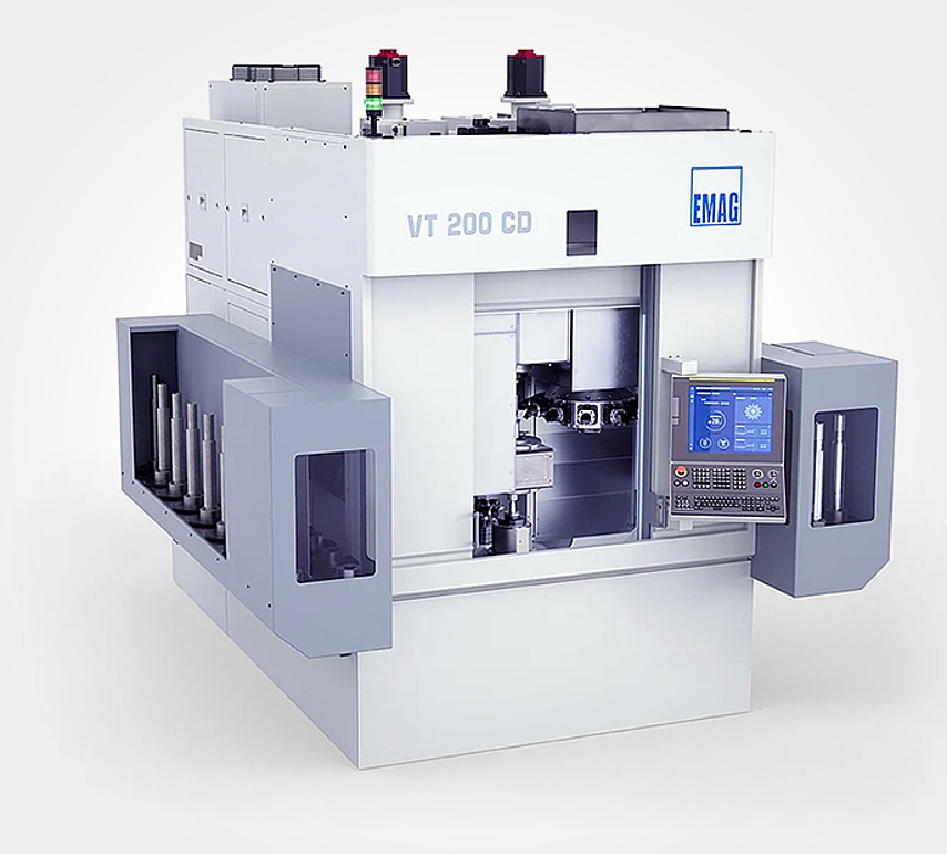

El mecanizado de la rosca interna es el paso tecnológicamente más exigente en toda la cadena de proceso. En OP 50, la tuerca endurecida se mecaniza en la EMAG VTC 200 CD, un torno vertical con accionamiento central que se basa en la probada plataforma VT 4.
¿En qué consiste la transmisión central y por qué es decisiva para las roscas internas largas?
En tornos convencionales, la pieza se sujeta por un solo lado y la herramienta de barrenado o roscado se introduce libremente en el taladro. Con una relación longitud-diámetro de 7:1 o más, el largo saliente de la herramienta provoca condiciones de mecanizado inestables, lo que, entre otras cosas, puede provocar el desplazamiento de la herramienta. Esto provoca vibraciones, marcas de vibración y desviaciones geométricas. La velocidad de mecanizado debe reducirse drásticamente para lograr un resultado aceptable, con la consiguiente pérdida de vida útil de la herramienta y la productividad.
La VTC 200 CD resuelve este problema mediante una unidad central: en lugar de un husillo de trabajo y un contrapunto, un husillo hueco situado en el centro con dispositivo de sujeción integrado sujeta la pieza de trabajo por el centro. La barra de barrenado se introduce en el orificio de la pieza de trabajo mediante la torreta izquierda y, a continuación, se apoya en el extremo opuesto mediante la torreta derecha. De este modo, la herramienta queda sujeta por ambos lados. Comparable con el principio de una máquina de desbaste, donde la herramienta de desbaste está guiada por arriba y por abajo. Gracias a esta sujeción bilateral de la herramienta, se evita la desviación lateral.
Las vibraciones se reducen de manera efectiva, lo que permite trabajar con herramientas de roscado por perfil. El resultado es una rosca semiacabada precisa, con una tolerancia de mecanizado uniforme para el rectificado de acabado.
