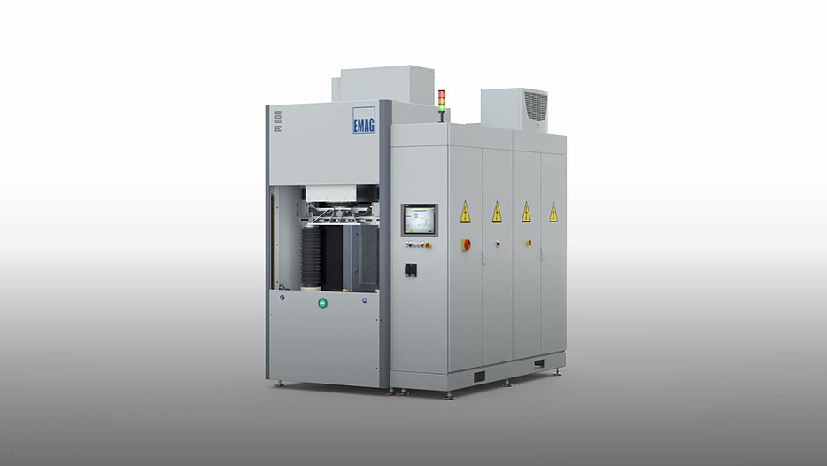

Premium Integrated (PI): la iniciación perfecta al proceso (P)ECM
Con la plataforma de máquina modular PI, el exitoso concepto de EMAG, basado en combinar una estructura básica con la tecnología adecuada, se adopta también en EMAG ECM. Esto ofrece al cliente una máxima flexibilidad para sus proyectos en el sector del mecanizado electroquímico de metales (ECM/PECM).
El módulo adecuado para cada aplicación en el mecanizado electroquímico de metales.
Con el mecanizado electroquímico de metales (ECM o PECM) es posible mecanizar una gran cantidad de piezas diferentes. La tecnología empleada depende de los requisitos de la pieza. ECM puede utilizarse para el desbarbado, el taladrado, el brochado o incluso para el tallado de engranajes. Si usted desea obtener una alta precisión de reproducción, PECM es la opción adecuada.
EMAG ECM ya ofrece para ambas tecnologías soluciones de máquinas altamente especializadas que se utilizan en los más diversos sectores industriales en todo el mundo. ECM y PECM se emplean, sobre todo, allí donde deben mecanizarse materiales exigentes (p. ej., muy duros) o cuando las tecnologías de arranque de viruta llegan a sus límites, o simplemente son demasiado caras, como cuando se desea obtener una pieza sin rebabas ni virutas mediante un simple mecanizado de repaso.
A pesar de las numerosas ventajas que ofrece esta tecnología, aún es desconocida para muchos usuarios. Esto es lo que desea cambiar EMAG con la nueva PI. La máquina ECM PI utiliza el exitoso principio de la máquina de desbarbado CI: una estructura siempre idéntica y una tecnología perfectamente adaptada a la aplicación. Esto permite tiempos de entrega cortos, costes más bajos y, sobre todo, un manejo más sencillo.
En primer lugar, tenemos una estructura compacta de la máquina. Toda la parte mecánica, incluyendo la gestión modular del electrolito y la electrotecnia, caben en una estructura básica que puede transportarse con una carretilla elevadora. Sin embargo, lo que realmente supone una revolución es la estructura modular del espacio de trabajo. En este caso, el usuario puede elegir entre cuatro módulos: el módulo PECM con oscilador, el módulo de descenso ECM, el módulo de estriado ECM y el módulo de desbarbado ECM, todos ellos para el mecanizado simultáneo de varias piezas idénticas.
Mineralita para una máxima precisión
Cada módulo, a excepción del módulo de desbarbado, está construido sobre un cuerpo base de hormigón polímero MINERALIT®, otra innovación procedente de las máquinas modulares de EMAG. MINERALIT® tiene propiedades óptimas para la amortiguación de vibraciones, lo que supone un aporte importante a la precisión de los módulos. En el cuerpo base están instaladas las guías lineales con sistemas de medición absoluta, lo que garantiza una alta rigidez y precisión durante el mecanizado.
Ventajas PI
  • Tecnología de generador escalable hasta 2.500 A
  • Tecnología de CC, impulsos y PECM
  • Tecnología de impulsos configurable de forma flexible
  • Cátodos individuales seleccionables/deseleccionables
  • Control de cátodo individual
  • Control del proceso mediante tiempo, distancia o ldt
  • Ocupa poco espacio
  • Diseño modular
  • Panel táctil y controlador S7-1500 de Siemens
  • Control de la conductividad
  • Control de temperatura
  • Control del valor de pH con dosificación
  • Transportable mediante carretilla elevadora
