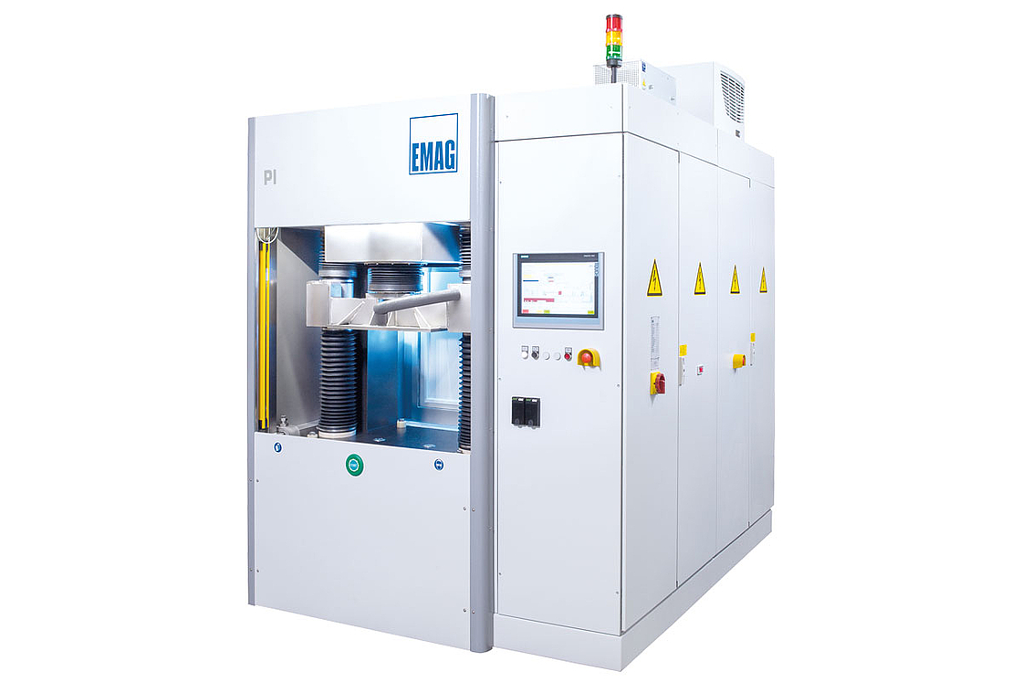

프리미엄 내장형 (PI): (P)ECM 공정으로의 가장 좋은 접근 방법
모듈식 기계 플랫폼 PI로 EMAG의 성공적인 콘셉트, 즉 동일 기본 구조와 적용 기술의 결합이 이제는 EMAG ECM에도 적용됩니다. 이를 통해 전기화학적 금속 가공(ECM/PECM) 분야의 가공 작업 시 최대한의 유연성을 제공합니다.
전기화학적 금속 가공 시 모든 애플리케이션에 적합한 모듈.
전기화학적 금속 가공(ECM 또는 PECM)으로 다양한 공작물을 대량으로 가공할 수 있습니다. 사용되는 기술은 공작물의 요구 사항에 따라 다릅니다. ECM은 디버링, 드릴링, 브로칭 또는 기어 가공에 사용할 수 있습니다. 고도의 정확성을 위해서는 PECM이 올바른 선택입니다.
EMAG ECM은 이미 전 세계 다양한 산업에 사용되는 두 기술에 대해 고도로 전문화된 기계 솔루션을 제공합니다. 무엇보다 ECM 및 PECM은 고경도 재료와 같은 까다로운 재료를 가공해야 하거나 가공 기술이 한계에 도달했거나 또는 예를 들어 오직 복잡한 후처리를 통해서만 버와 칩이 발생하지 않는 부품을 생산 가능한 경우와 같이 생산 비용이 높을 때 등 어디에서나 사용됩니다.
이 기술이 제공하는 많은 이점에도 불구하고 많은 사용자들에게 아직 알려지지 않았습니다. 이를 EMAG ECM이 새로운 PI로 바꾸고자 하는 것입니다. ECM-장비 PI은 CI 디버링 공작기계의 성공적인 기계 원리, 즉 항상 동일한 기계 구조와 어플리케이션에 완벽하게 맞는 기술을 적용합니다. 이를 통해 빠른 배송 시간, 낮은 비용 및 무엇보다도 손쉬운 처리가 가능해집니다.
우선, 기계 구조가 콤팩트합니다. 모듈식 전해질 관리 및 전기 엔지니어링을 포함한 전체 기계 시스템이 스택형 기본 프레임에 장착되어 있습니다. 그러나 가장 혁명적인 것은 작업 공간의 모듈식 설계입니다. 사용자가 선택할 수 있는 네 가지 모듈이 있습니다: 오실레이터가 장착된 PECM 모듈, ECM 카운터싱크 모듈, ECM 리플링 모듈 및 ECM 디버링 모듈은 모두 동일한 여러 공작물을 동시에 가공할 수 있는 모듈입니다.
최고의 정밀도를 위한 Mineralit
디버링 모듈을 제외한 각 모듈은 EMAG의 모듈형 기계에 적용된 또 다른 혁신 기술인 폴리머 콘크리트 소재의 MINERALIT® 베이스 본체 위에 제작됩니다. MINERALIT®는 이상적인 진동 감쇠 특성을 가지며 모듈의 높은 정밀도에 기여합니다. 본체의 리니어 가이드에는 가공 중 높은 강성과 정확성을 보장하는 절대 거리 측정 시스템이 장착되어 있습니다.
이점 PI
  • 최대 2,500A까지 확장 가능한 발전기 기술
  • DC, 펄스 및 PECM 기술
  • 유연하게 구성 가능한 펄스 기술
  • 개별 음극 선택/선택 해제 가능
  • 단일 음극 모니터링
  • 시간, 거리 또는 ldt를 사용한 프로세스 제어
  • 작은 설치 공간
  • 모듈식 설계
  • 지멘스의 터치 패널 및 S7-1500 컨트롤러 사용
  • 전도도 모니터링
  • 온도 제어
  • 계측을 통한 pH 값 제어
  • 포크리프트 트럭으로 운반 가능
