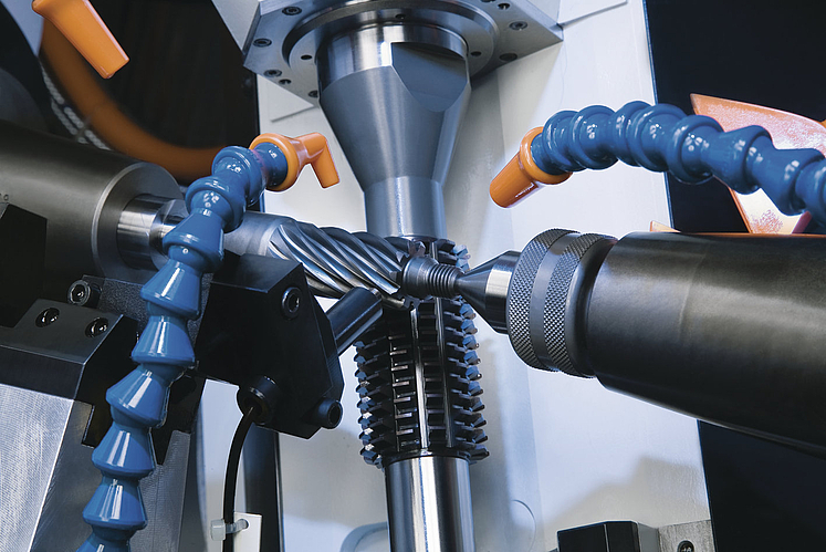

유성 기어의 톱니 가공에 사용되는 EMAG K 160. 휴머노이드 로봇 액추에이터용 톱니 가공기.
로봇 액추에이터용 유성 기어를 휠링 가공하는 K 160. 미네랄 라이트 (합성 콘크리트) 기계 본체와 수냉식 직접 구동 장치가 최고의 반복 정밀도를 보장합니다. 배치 생산용 소형 모듈 치형 기어 가공에 이상적입니다.
