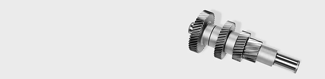

조립식 기어 샤프트생산 방식
파워트레인 생산은 유연성과 효율성에 달려있습니다. 복잡한 기하학적 구조를 갖춘 다양한 기어 샤프트 및 변화가 가능한 제품 생산 개수는 보다 효율적으로 생산되어야 합니다.
조립식 기어샤프트는 열간 압입 기술을 통해 고정밀로 생산됩니다.
기어 휠은 바로 숄더까지 장착이 가능하기 때문에 기어 샤프트 접합을 통해 매우 콤팩트한 설계 및 밀도 높은 기능들을 체험할 수 있습니다. 이를 통해 다양한 버전의 기어 샤프트 구성이 가능합니다. 중공샤프트를 사용하여 무게 감소에 대한 요건 또한 충족시켰습니다. 회전 부피가 이러한 방식 덕분에 현저하게 감소되며 기어 샤프트의 수용력은 어떠한 타격도 받지 않습니다. 이와 더불어 열간 압입 기술은 기어 샤프트의 컴팩트함, 가벼운 설계 및 밀도 높은 기능 면에서 새로운 설계 가능성을 제공합니다. 그 결과 고객 개개인의 요구사항에 맞추어져 개별적인 솔루션이 됩니다.
기술
EMAG 의 열간 압입 공정은 고정밀도를 요구하는 파워트레인 부품 분야에 주로 사용 되고 있습니다. 토크가 크고 동적 부하가 큰 부품에도 역시 적합합니다. EMAG 은 개별적인 솔루션에 초점을 맞추어 시스템 개발을 지속적으로 해 나가고 있습니다. 열간 압입 기술은…
