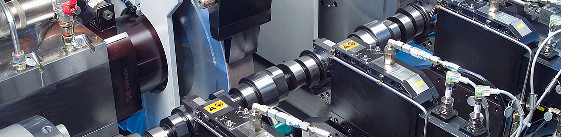

CBN 연삭 휠을 사용한 캠 샤프트, 캠과 캠 피스 및 펌프 링의 비원형 연삭
