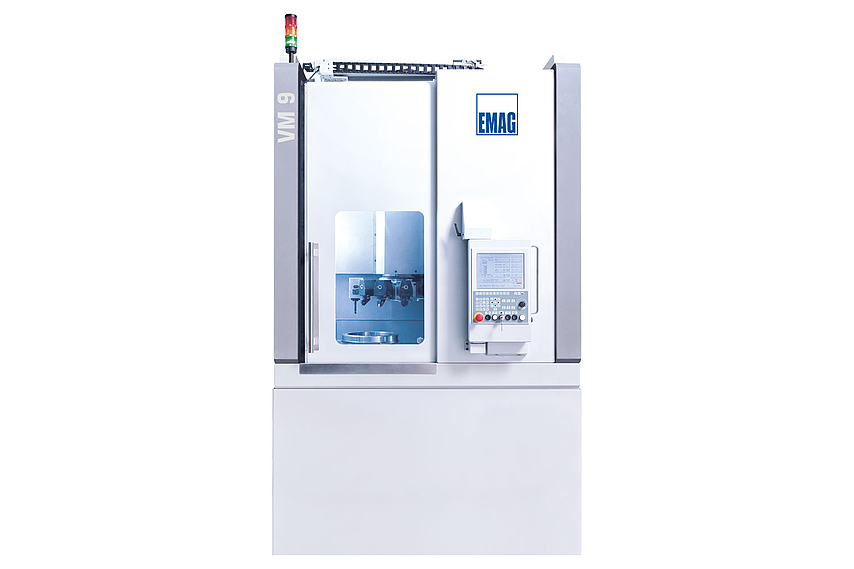

Centro di tornitura verticale VM 9
Centro di tornitura verticale VM 9 per la produzione di pezzi singoli e piccole serie
Il VM 9, concepito come centro di tornitura verticale, appartiene alla famiglia delle macchine modulari di EMAG. Il prodotto unisce un design affidabile a un equipaggiamento a richiesta, garantendo quindi la massima flessibilità al cliente.
Il centro di tornitura verticale VM 9 serve per la lavorazione di pezzi a sbalzo dal diametro fino a 400 mm.
La macchina è concepita per la produzione di pezzi singoli e piccole serie in presenza di un'ampia varietà di pezzi. Per la lavorazione è presente una torretta a revolver con otto o dodici posti utensili, in base all'interfaccia utensili desiderata in BMT o VDI. La torretta può essere dotata di utensili motorizzati per eseguire, ad esempio, operazioni di perforazione. La sicurezza di processo è garantita dal tastatore di misura integrato, che assicura costantemente un'elevata qualità dei pezzi (primo pezzo = pezzo ok).
