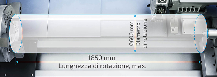

  • Diametro massimo rotante: 800 mm | 31.5 in
  • Diametro di rotazione, max.: 700 mm | 27.5 in
  • Lunghezza di rotazione, max.: 2,000 mm | 78.5 in
800 mm
31.5 in
700 mm
27.5 in
2,000 mm
78.5 in
