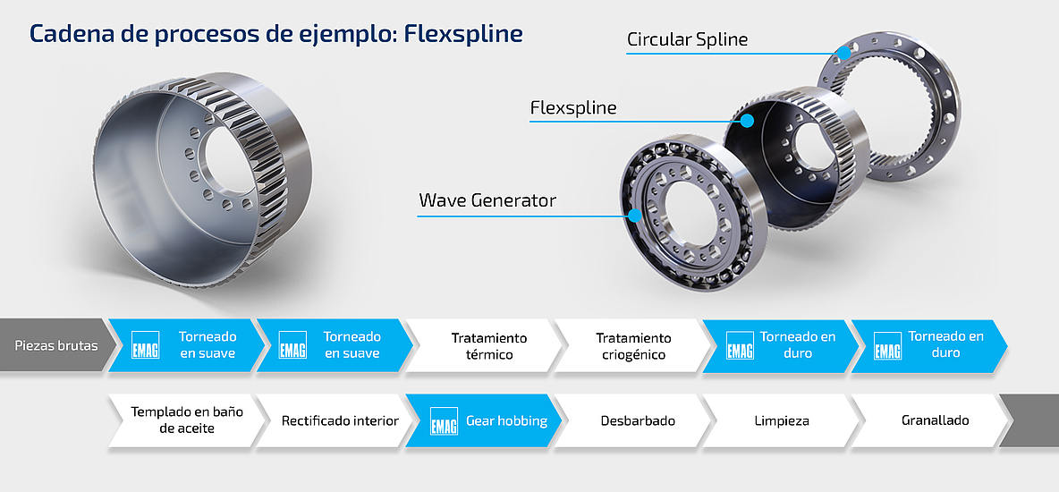

Cadena de procesos para la fabricación de Flexsplines
La fabricación de los Flexsplines se lleva a cabo mediante una cadena de procesos de varias etapas, que incluye tanto maquinado en estado suave como maquinado en estado duro. Cada etapa del proceso debe estar perfectamente sincronizada para alcanzar las calidades finales requeridas.
1. Torneado en suave: Premaquinado de la geometría de la pieza en bruto y maquinado fino de los contornos antes del tratamiento térmico.
2. Tratamiento térmico: Temple y revenido a alta temperatura, tratamiento criogénico con nitrógeno líquido seguido de revenido a baja temperatura
3. Torneado en frío: Mecanizado de precisión tras el tratamiento térmico; acabado de las superficies funcionales
4. Templado en baño de aceite: Estabilización térmica y eliminación de tensiones
5. Rectificado interior: Acabado de alta precisión del diámetro interior, utilizado como referencia de sujeción para la generación del engrane
6. Gear hobbing: Mecanizado del engrane
7. Desbarbado: Eliminación de las rebabas de los bordes de los dientes
8. Limpieza: Limpieza industrial de las piezas
El diagrama de procesos muestra la fabricación del Flexspline:  Torneado en suave, temple, tratamiento de enfriamiento profundo, torneado en duro, rectificado fino (honing), fresado de engranes, desbarbado, limpieza, granallado.
Cadena de procesos completa para la fabricación de Flexsplines de EMAG. Doce pasos desde la pieza en bruto hasta la pieza acabada
