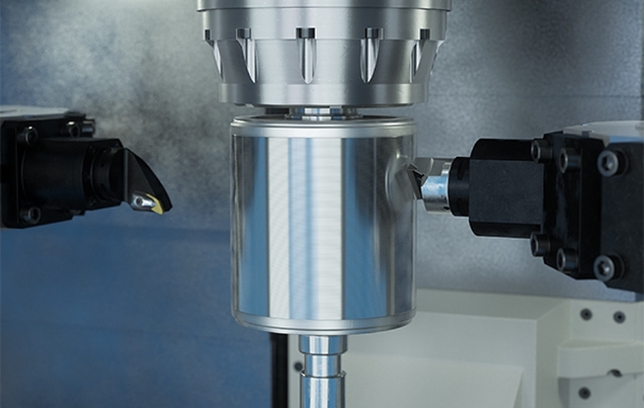

El torneado-descortezado ofrece la ventaja de tiempos de ciclo muy cortos (hasta 10 veces más rápido que el rectificado o el torneado longitudinal (radio de esquina de 0,8 mm, avance de 0,15 mm a 1,5 mm para producir una superficie Rz6,3). En los proyectos realizados se ha demostrado que con esta tecnología de mecanizado se pueden conseguir calidades de superficies Rz <1 µm con avances máximos de hasta 1mm/giro. Pueden satisfacerse incluso altos porcentajes de área de contacto (Rmr) y requisitos superficiales modernos como Rpk, Rvk, Rk. Otra ventaja son las mayores vidas útiles de las herramientas, logradas utilizando todo el borde de corte, lo que tiene un efecto positivo de cascada, con un impacto simultáneo en los costes generales de fabricación. Además de la reducción de costes de cambio de herramientas por la mayor duración de las mismas (y los tiempos de ataque de los filos), también se reducen los costes de las máquinas gracias a una reducción de los ciclos.

El torneado-descortezado ofrece todo un conjunto de ventajas para el mecanizado de piezas de trabajo templadas. Sin embargo, para poder utilizar el torneado-descortezado, deben cumplirse una serie de condiciones, tanto para el componente como para la máquina.
El mayor desafío aquí son las fuerzas de mecanizado que se producen, que actúan sobre la placa de descortezado y la pieza. Esto requiere una estabilidad adecuada de la pieza, del dispositivo de sujeción, del alojamiento de la herramienta y, por supuesto, de la propia máquina.
No es posible dar una respuesta general sobre si un componente es apto para mecanizarse con tecnología torneado-descortezado. A este respecto, nuestros expertos pueden ofrecerle importantes consejos e información gracias a su amplia experiencia.
Y en lo que respecta a los requisitos de las máquinas, la serie VT es la solución ideal de nuestra cartera para el mecanizado de una amplia gama de componentes.
