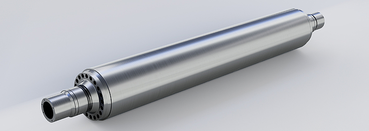

Rodillo de prensado recubierto para máquinas de impresión y de papel
Rodillo de presión recubierto para su uso en máquinas de impresión y de papel. La superficie requiere la máxima uniformidad en toda su longitud.

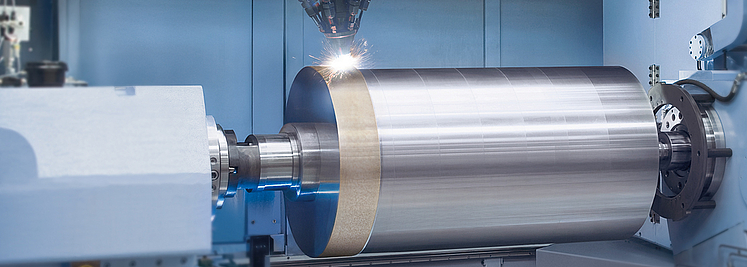

¿Cómo funciona el recubrimiento láser de rodillos de prensado?
En el recubrimiento láser, se dirige un rayo láser enfocado se dirige sobre la superficie giratoria del rodillo. En la zona de fusión que se genera, se introduce de manera controlada un polvo metálico o alambre, que se funde y se suelda con el material base. El resultado es una capa funcional libre de poros y fisuras, que cuenta con una unión metalúrgica con el cuerpo del rodillo
El proceso de recubrimiento se lleva a cabo en una sola pasada a lo largo de toda la longitud del rodillo. Durante el proceso, la óptica se desplaza en paralelo al eje del rodillo mientras la pieza de trabajo gira, de forma similar al principio de un torno. Mediante el control preciso de la potencia del láser, el avance y el suministro de polvo, el espesor de la capa, la dureza y la topografía de la superficie pueden adaptarse con exactitud a la aplicación correspondiente.
Una característica esencial del proceso es la aportación de calor extremadamente limitada. La carga térmica se concentra en unas pocas décimas de milímetro por debajo de la superficie. De este modo, la estructura y la precisión dimensional del cuerpo del rodillo permanecen inalteradas, un factor decisivo en el caso de rodillos largos y de pared delgada, que son sensibles a la deformación.
Área de trabajo de la EMAG ELC 1500 LMD durante el recubrimiento láser de un rodillo de prensado giratorio
Vista del área de trabajo de la EMAG ELC 1500 LMD durante el recubrimiento láser de un rodillo de prensado. El rayo láser aplica el material de recubrimiento sobre la superficie giratoria del rodillo.

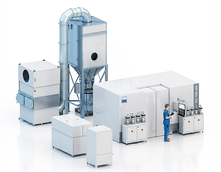

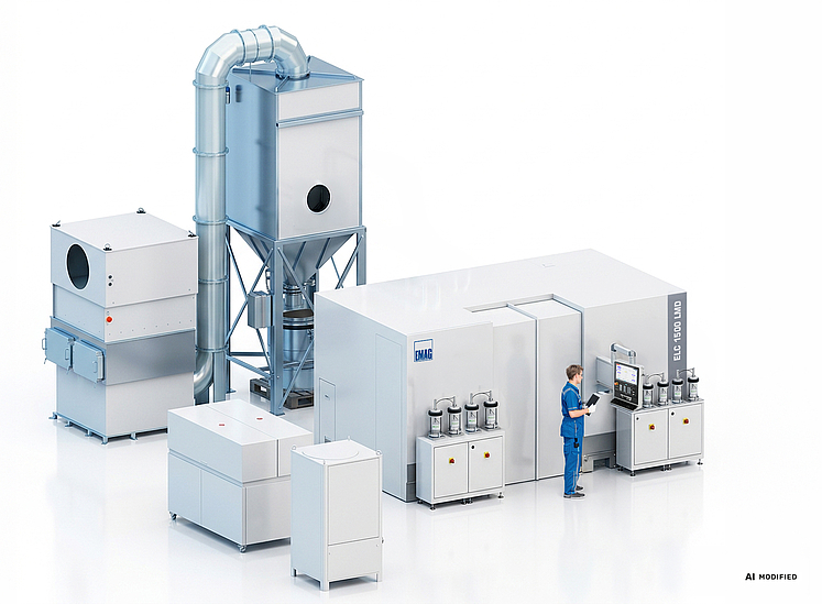

Instalación de recubrimiento láser EMAG ELC 1500 LMD
Representación de la EMAG ELC 1500 LMD con todos los componentes periféricos: Fuente láser, unidad de enfriamiento, alimentador de polvo y sistema de extracción con preseparador como sistema integral llave en mano
¿Qué conceptos de máquina ofrece EMAG para el recubrimiento láser de rodillos?
ELC 1500 LMD y ELC 2700 LMD: recubrimiento de ejes hasta 2,7 metros
La serie EMAG ELC LMD fue desarrollada específicamente para el recubrimiento de piezas de trabajo rotacionalmente simétricas. La estructura de la máquina se basa en un cabezal con accionamiento, un contrapunto eléctrico y un sistema de posicionamiento de alta precisión para la óptica del proceso. La alimentación de polvo o alambre, la fuente láser, la unidad de enfriamiento y el sistema de extracción están completamente integrados en el concepto de la instalación.
Datos técnicos de la serie ELC LMD:
ParámetrosELC 1500 LMDELC 2700 LMD
Longitud máxima de la pieza1,500 mm2,700 mm
Diámetro máximo de la pieza 1,000 mm1,000 mm
Peso máximo de la pieza2,000 kg2,000 kg
Materiales de aportePolvo o alambrePolvo o alambre
Esta plataforma de máquina cubre el rango de dimensiones típico de los rodillos de prensado en la industria de la impresión y del papel. Para dimensiones especiales, EMAG desarrolla soluciones específicas para cada aplicación bajo pedido.

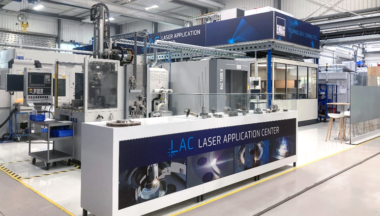

Centro de Aplicaciones Láser de EMAG con máquinas láser para ensayos de recubrimiento y desarrollo de proceso en rodillos
En el Centro de Aplicaciones Láser de EMAG se llevan a cabo estudios de viabilidad y desarrollos de procesos para el recubrimiento láser. Diversas máquinas láser están disponibles para pruebas con clientes.
