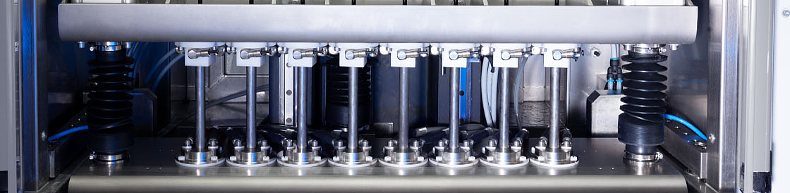

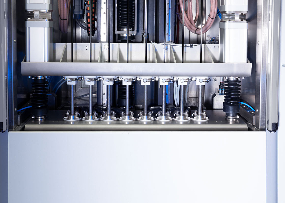

ECM es la tecnología ideal para el mecanizado de cañones de rifle. Mediante el uso de un módulo especial de estriado en la máquina modular PI, se consiguen geometrías internas de alta precisión en cañones cortos y largos.
ECM Rifling con módulo especial para estriado
EMAG ECM utiliza un concepto tecnológico sofisticado, desarrollado específicamente para el estriado de cañones (rifling). La tecnología que define la calidad se encuentra en el módulo de rifling, el cual se integra en la máquina PI ECM según los requerimientos. Dependiendo del volumen de producción, se emplea un módulo doble o de ocho estaciones, lo que permite mecanizar dos u ocho cañones simultáneamente.
En el rifling por ECM, el cátodo de herramienta genera la geometría interna deseada del cañón con alta precisión. Es posible fabricar una gran variedad de geometrías, por ejemplo: "poligonal", "progresiva" o "estriado estándar". El proceso es más rápido que el martillado —que se utiliza con frecuencia— y requiere una menor inversión inicial.
El procedimiento es completamente seguro, el cambio de cátodo es muy sencillo y las piezas pueden cargarse rápidamente. Con base en nuestra experiencia de 20 años en el desarrollo de procesos ECM, esta solución es adecuada tanto para cañones cortos como largos, siendo posible prácticamente cualquier geometría interna.
Ventajas ECM Rifling
  • Bajos costos de inversión
  • Hasta 8 mecanizados en paralelo para tiempos de ciclo cortos
  • Cambio rápido de herramientas
  • Posibilidad de realizar prácticamente cualquier geometría interior
  • Sin esfuerzo mecánico ni térmico sobre la pieza
  • Sin vibraciones durante el proceso de fabricación
  • Proceso silencioso
  • Mínimo requerimiento de espacio
