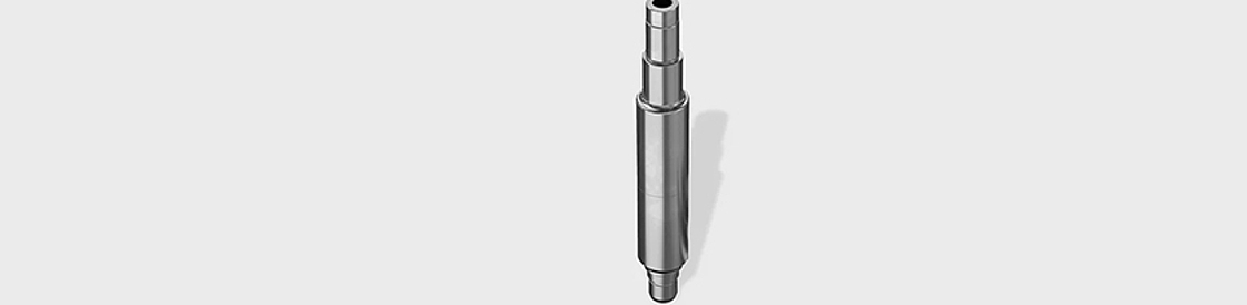

Ejes de rotores para motores eléctricos
Como muestra el vídeo más arriba, para fabricar el eje del rotor EMAG prevé 11 operaciones realizadas íntegramente en máquinas EMAG (excepto los procesos de limpieza).
En la OP 10 y la OP 20 se mecanizan, respectivamente, los dos lados (interno y externo) de la pieza bruta forjada. A continuación tiene lugar el proceso de limpieza y el proceso de ensamblaje de las dos piezas para formar el eje del rotor mediante soldadura láser en la OP 40. El templado de los asientos de los cojinetes se efectúa en la OP 50 en el mismo ciclo de línea, lo que tiene lugar en cuestión de segundos en una máquina de templado MIND.
A continuación, en la OP 60 se realiza el mecanizado exterior final del eje para motores eléctricos en máquinas VT. El mecanizado en 4 ejes no es solo extremadamente rápido, sino que también ofrece la suficiente potencia para el mecanizado duro. De manera análoga al mecanizado exterior final del eje del rotor, en la OP 70 se realiza la fabricación de la geometría interior final en los tornos modulares de la serie VL. La OP 80 y la OP 90 están en consonancia con la flexible capacidad de configuración de la línea de ejes de rotor. En estas operaciones es posible realizar el tallado de engranajes y los contornos finales, en función de los requisitos.
En la OP 100, el proceso de rectificado que se lleva a cabo en la rectificadora vertical de ejes de la serie VTC se encarga de conseguir una superficie perfecta. Tras este proceso y la subsiguiente limpieza, el eje está preparado para su ensamblaje con el paquete de chapas.
