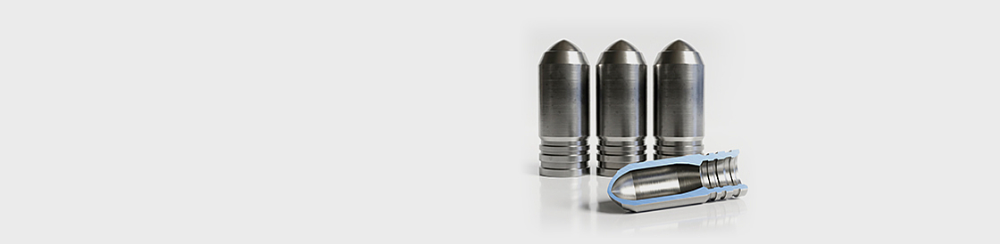

Con su torno pick-up vertical VL 8, EMAG ofrece sistemas de fabricación a medida para el exigente mecanizado de munición de tanques de 120 mm y proyectiles de artillería. Nuestra experiencia en mecanizado garantiza la máxima precisión dimensional y calidad de la superficie, factores decisivos para la funcionalidad y fiabilidad de los modernos componentes de munición.
Mecanizado de alta precisión de munición blindada de 120 mm con la EMAG VL 8

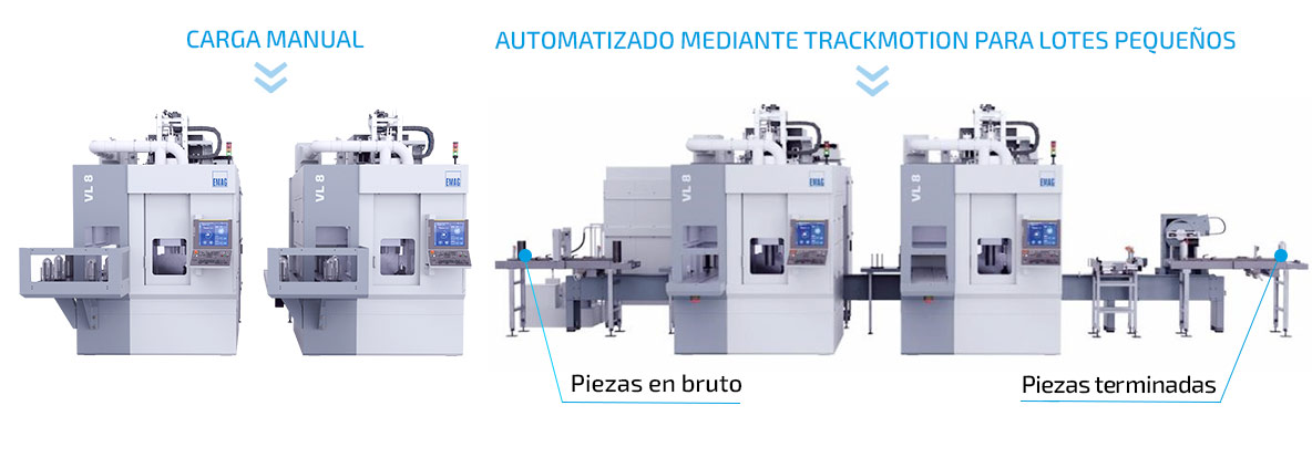

Concepto de línea | Casquillo | 2 x VL 8 - Solución flexible para lotes pequeños
La línea de producción con dos máquinas VL 8 combina de forma óptima flexibilidad y rentabilidad. Las piezas pueden ser manipuladas entre las dos máquinas manualmente por el operador o mediante automatización con sistema TrackMotion. El proceso de mecanizado del casquillo se realiza en dos operaciones: torneado de precisión y perforado.
Las ventajas:
  • Producción flexible en área pequeña
  • Bajos costos de inversión
  • Ideal para series pequeñas y lotes de producción variables
Sistema de fabricación de EMAG con dos tornos VL 8 para la fabricación de vainas de munición blindada de 120 mm, mostrado en dos configuraciones: con carga manual (izquierda) y con automatización TrackMotion (derecha) para lotes pequeños.
La solución de fabricación compacta 2 x VL 8 permite la fabricación flexible de casquillos de munición con automatización TrackMotion opcional para lotes pequeños.

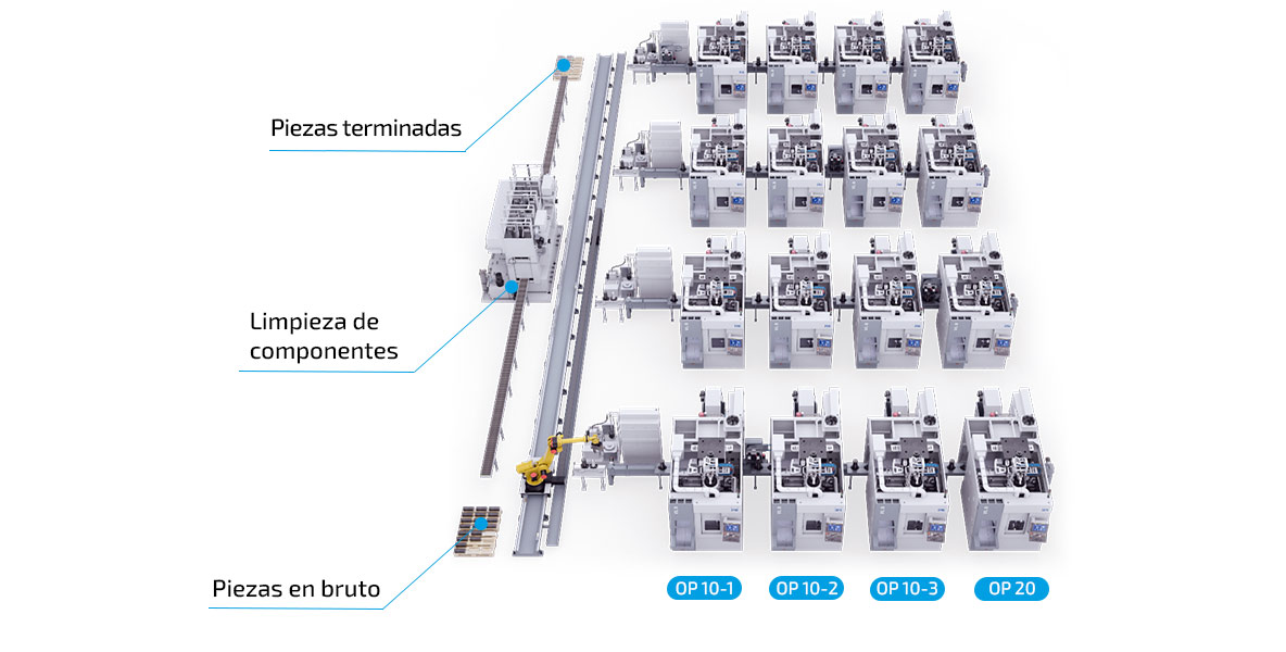

Concepto de línea | Casquillo | 16 x VL 8 - Producción totalmente automatizada para grandes volúmenes
La compleja línea de producción, compuesta por 16 máquinas VL 8, está especialmente diseñada para la fabricación de grandes lotes y permite una producción totalmente automatizada, incluyendo limpieza de piezas y apilado centralizado tanto al inicio como al final del proceso.
Las principales ventajas son:
  • Alto grado de automatización y tiempos de muertos mínimos
  • Alimentación y descarga centralizada de piezas en bruto y terminadas
  • Excelente accesibilidad y facilidad de mantenimiento en cada celda de producción
Línea de fabricación totalmente automatizada EMAG con 16 tornos VL 8 distribuidos en cuatro celdas de producción (OP 10-1, OP 10-2, OP 10-3, OP 20), diseñada para la producción en grandes volúmenes de casquillos de munición de tanque de 120 mm, con alimentación centralizada de piezas en bruto, limpieza integrada de piezas y descarga automática de piezas terminadas.
El concepto de célula 16 x VL 8 con limpieza integrada de piezas, permite alcanzar el máximo nivel de productividad con mínima mano de obra para la fabricación en serie de componentes de munición.
