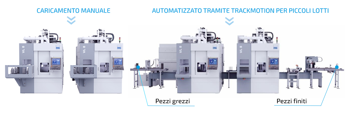

Lavorazione in linea | 2 x VL 8 - Soluzione flessibile per lotti di piccole dimensioni
La linea di produzione con due macchine VL 8 combina in modo ottimale flessibilità ed efficienza. I componenti possono essere movimentati tra le due macchine manualmente dall'operatore o automaticamente con automazione TrackMotion. Il particolare viene lavorato in due operazioni, ovvero tornitura e foratura eseguite in modo preciso.
I vantaggi:
  • Produzione flessibile con ingombro ridotto
  • Bassi costi di investimento
  • Adatto per piccole serie e lotti di dimensioni variabili
Sistema di produzione EMAG con due torni VL 8 per la produzione di munizioni da 120 mm per mezzi corazzati, mostrato in due configurazioni: con carico manuale (a sinistra) e con automazione TrackMotion (a destra) per lotti di piccole dimensioni.
La soluzione di produzione compatta 2 x VL 8 consente di produrre in modo flessibile bossoli di munizioni con l'automazione TrackMotion opzionale, per lotti di piccole dimensioni.

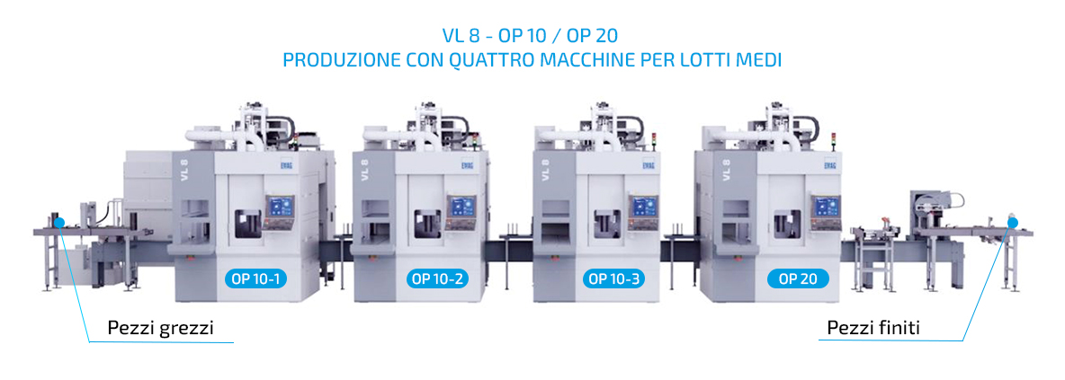

Lavorazione in linea | 4 x VL 8 - Sistema efficiente e automatizzato per lotti di medie dimensioni
La soluzione di produzione a quattro macchine VL 8 offre un rapporto equilibrato tra tre macchine di OP 10 e una di OP 20. Il risultato è una produzione completamente automatizzata con ridotta necessità di presidio.
I vantaggi sono:
  • L'elevato grado di automazione consente la produzione non presidiata
  • Produzione possibile anche durante le pause e i cambi turno
  • Equilibrio ottimale per prestazioni continue e massima produttività
Linea di produzione automatizzata con quattro torni EMAG VL 8 per la produzione di munizioni da 120 mm per mezzi corazzati, composta da tre p fasi di OP 10 e una di OP 20 con trasporto pezzi integrato per volumi di produzione medi.
La linea composta da 4 x VL 8 prevede tre OP-10 e una fase di OP-20 e consente la produzione completamente automatica di munizioni, anche durante le pause e i cambi di turno.

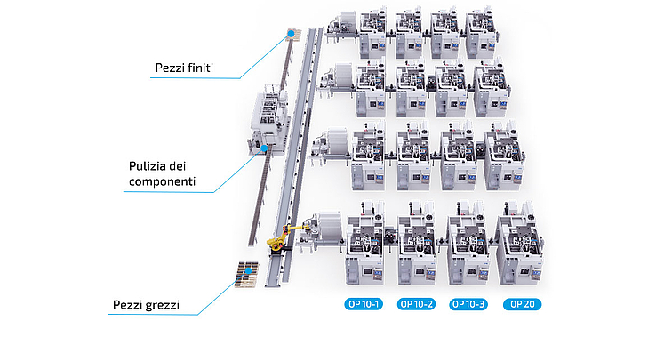

Lavorazione in linea | 16 x VL 8 - Produzione su larga scala completamente automatizzata
La complessa linea di produzione, composta da 16 macchine VL 8, è stata progettata appositamente per lotti di grandi dimensioni e consente una produzione completamente automatizzata, compresa la pulizia dei componenti il carico centralizzato e l'impilamento finale dei pezzi.
I principali vantaggi sono:
  • Grado di automazione estremamente elevato e tempi di inattività minimi
  • Alimentazione e stoccaggio centralizzato dei pezzi grezzi e finiti
  • Eccellente accessibilità e facilità di manutenzione delle singole celle di produzione
Linea di produzione EMAG completamente automatica con 16 torni VL 8 in suddivisi in quattro celle di produzione (OP 10-1, OP 10-2, OP 10-3, OP 20) per la lavorazione di grandi volumi di munizioni da 120 mm per mezzi corazzati.  con alimentazione per i pezzi grezzi, pulizia integrata e stoccaggio automatico dei pezzi lavorati.
La linea composta da 16 x VL 8 con pulizia integrata dei particolari consente la massima produttività con requisiti minimi di personale, per la produzione su larga scala di munizioni.
