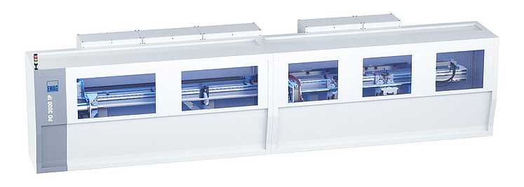

La produzione di canne da fuoco con profili a campo di tensione, nota anche come rigatura, richiede la massima precisione, ripetibilità e affidabilità del processo. Con la PO 3000 IP, EMAG ECM offre una soluzione per la lavorazione elettrochimica interna di canne con profili di rigatura: senza stress meccanico, con un'usura minima degli utensili e con la massima riproducibilità.
La PO 3000 IP è stato appositamente progettata per soddisfare i requisiti richiesti dall’industria per la difesa. È in grado di lavorare canne con diametro interno fino a 63 mm e lunghezza fino a 9.000 mm. Ciò la rende ideale per la produzione di canne di piccolo e medio calibro, ad esempio per sistemi di difesa aerea o armi di fanteria, nonché per elicotteri e aerei.

Catodo durante la rigatura di una canna di fucile con la PO 3000 IP di ECM
Illustrazione del processo di rigatura elettrochimica nella PO 3000 IP: il catodo guidato genera precisi profili di campo di tensione nella canna dell’arma.
