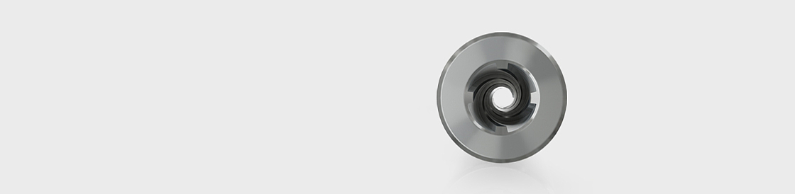

라이플링 프로파일이 보이는 포신, 정밀한 내부 윤곽을 보여주기 위해 부분적으로 절개되어 있습니다.
정밀하게 제작된 라이플링 프로파일을 가진 포신의 모습 – 내부 가공의 균일한 윤곽을 보여주기 위해 절개되어 있습니다.
