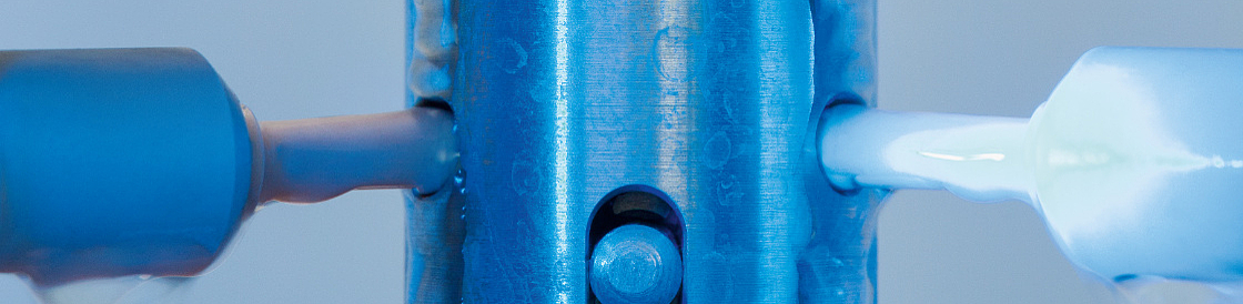

Velocidades elevadas, turbocompresión e inyección directa: detrás de estas palabras claves hay siempre elevadas exigencias en los pistones para motores de turismos y vehículos industriales. Por un lado se fabrican de aleaciones de gran resistencia para que mantengan el nivel carga de potencia de forma duradera. Por el otro, se demanda una geometría de pistones más compleja teniendo en cuenta los nuevos conceptos de motores. Es precisamente en el caso de estas exigencias donde el taladrado electroquímico desarrolla todos sus puntos fuertes.
Taladrado electroquímico: proceso depurado
En el taladrado ECM no solo el desgaste de herramienta es escaso y la dureza del material no influye en las velocidades de avance. Al mismo tiempo no se generan restos de taladrado y se evita por completo la formación de rebabas. Esto tiene sus ventajas precisamente en componentes complejos como el pistón: se eliminan los subsiguientes procesos de desbarbado. Además, con el taladrado ECM también se pueden ejecutar de forma eficaz taladros de difícil acceso y pasos de mecanizado con cuerpos huecos. Por ejemplo, la producción de pistones con canales de refrigeración saca un provecho enorme mediante la aplicación del taladrado ECM.
