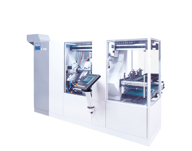

Ihre Lösung für das Zahnradfräsen
Die Wälzfräsmaschine K 160 verbindet ein innovatives Konstruktionsprinzip mit modernster Technik und mit dem Erfahrungsschatz, der seit Generationen in der Verzahnungstechnik erarbeitet wurde.
Ob Trocken- oder Nassbearbeitung, individuelle Automatisierungslösungen und ein umfangreiches Technologiepaket machen die Wälzfräsmaschine K 160 zum optimalen Hochgeschwindigkeits-Verzahnzentrum bis Modul 2,5.

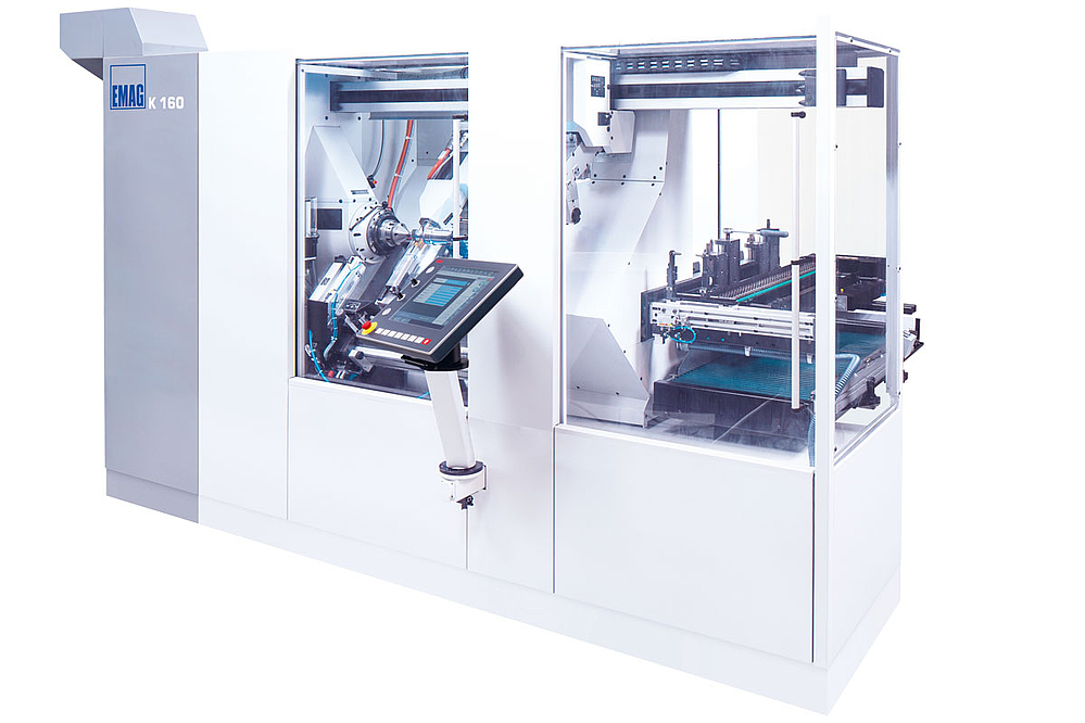

Horizontale Wälzfräsmaschine KOEPFER K 160
Die mit einer 8-Achsen-Steuerung der neuesten Generation ausgestattete Wälzfräsmaschine K 160 bietet hohe Drehzahlen an Fräskopf und Hauptspindel und erlaubt damit auch bei Wellen und Ritzeln mit kleinsten Zähnezahlen das Arbeiten mit hohen Schnittgeschwindigkeiten. Basis der Wälzfräsmaschine ist ein torsions- und biegesteifes sowie schwingungsdämpfendes Maschinenbett aus Polymerbeton MINERALIT® in Schrägbettausführung mit entsprechend günstiger Späne- und Kühlmittelabfuhr. Der Maschinengrundkörper aus hochwertigem Polymerbeton MINERALIT® bietet hervorragende Dämpfungseigenschaften. Diese führen zu besseren Oberflächengüten und längeren Werkzeugstandzeiten.
Die Vorteile:
  • Hohe Schwingungsdämpfung und damit lange Werkzeugstandzeiten und hohe Oberflächengüte
  • Polymerbeton MINERALIT® ist ein sehr thermostabiler Werkstoff, was konstante Fertigungsergebnisse gewährleistet

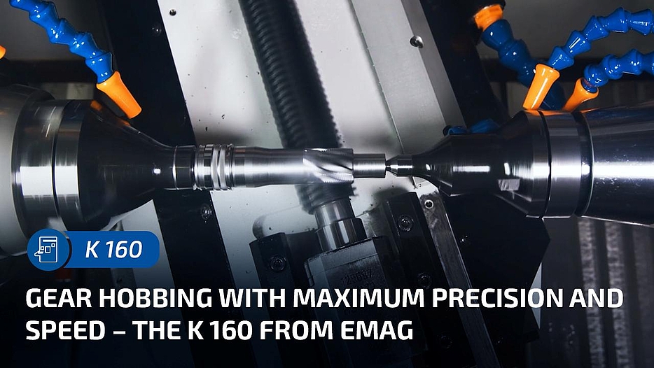

Durchlauf- und Nebenzeiten hängen im Wesentlichen von Schnittgeschwindigkeiten, Werkstückzuführung sowie der Rüstfreundlichkeit der Wälzfräsmaschine ab und sind deshalb bei großen Losgrößen entscheidende wirtschaftliche Faktoren. Im Bereich der Fertigung von Ritzeln und Wellen mit kleinsten Zähnezahlen, sowie dem Zahnradfräsen, bietet KOEPFER mit der K 160 die weltweit schnellste Wälzfräsmaschine mit den niedrigsten Span-zu-Span-Zeiten. Lagen die Bearbeitungszeiten von beispielsweise Ankerwellen vor zirka 8–10 Jahren noch bei 20–25 Sekunden, hat die Wälzfräsmaschine K 160 mit aktuell 8–10 Sekunden seit einigen Jahren eine weltweite Alleinstellung.
Das Trocken-Hochgeschwindigkeitswälzfräsen von Planetenrädern oder Hochgeschwindigkeitsverzahnen von Ankerwellen haben daran ebenso Anteil wie die Möglichkeit, Schneckenräder im Tangentialfräsverfahren zu verzahnen. Zahnradfräsen wie es sein soll.
