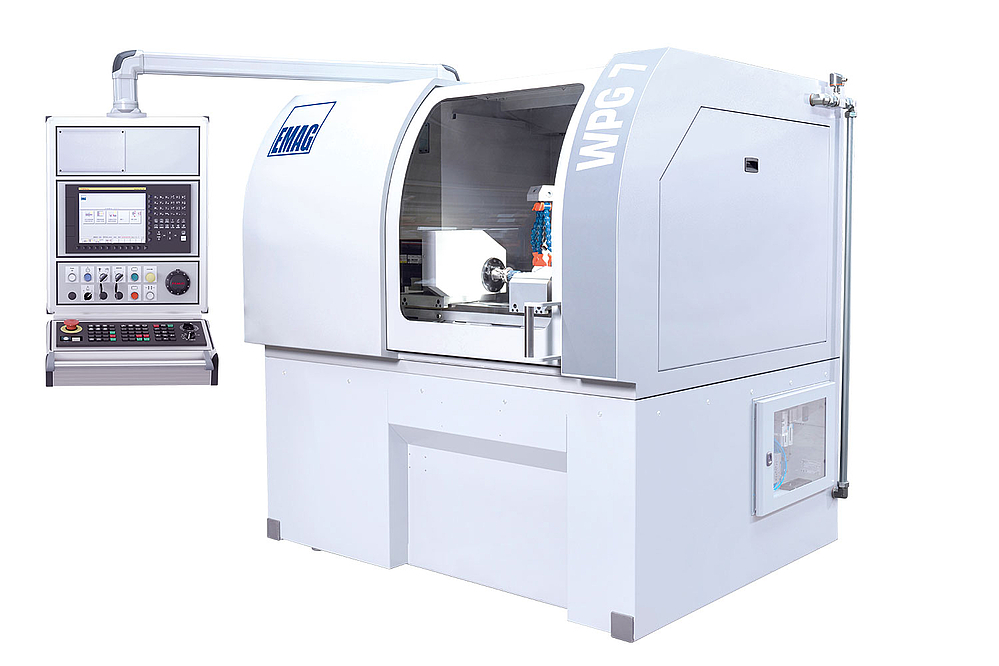

Area di lavoro del WPG 7 con mola grande.

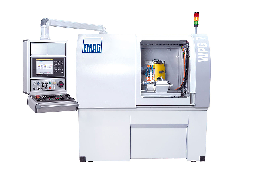

Design piatto della testa di rettificadel WPG 7
Elevata rigidità grazie al design della testa di rettifica.

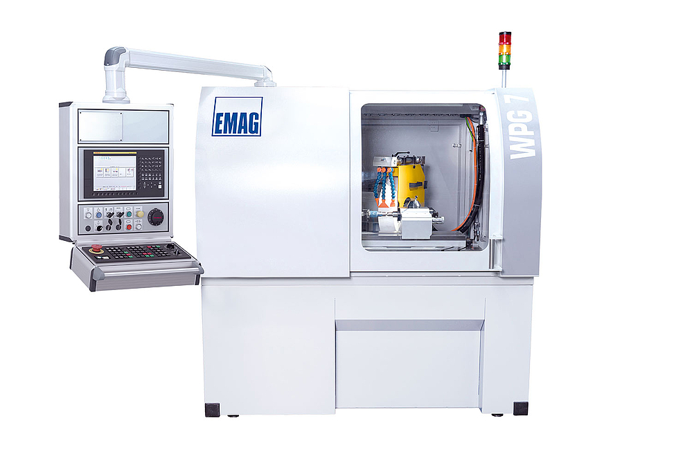

WPG 7 come macchina per rettifiche a 0° o inclinate a 30°
Configurazione variabile: disponibile come macchina per rettifiche a 0° o inclinate a 30°.

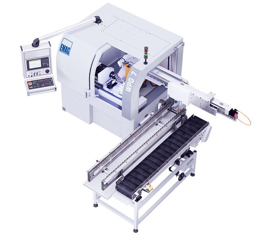

WPG 7 con caricatore integrato e corse brevi
Tempi di riattrezzamento molto brevi grazie al caricatore integrato e alle corse brevi.
3. Automatizzata
EMAG WEISS offre questa rettifica non solo per il carico manuale. È possibile implementare diverse soluzioni di automazione, come nastri ad anello, o robot; a tale scopo è disponibile un portale lineare separato. È virtualmente integrato nell'alloggiamento e concatenato con il nastro trasportatore e simili. I tempi di riattrezzamento sono ridotti al minimo.

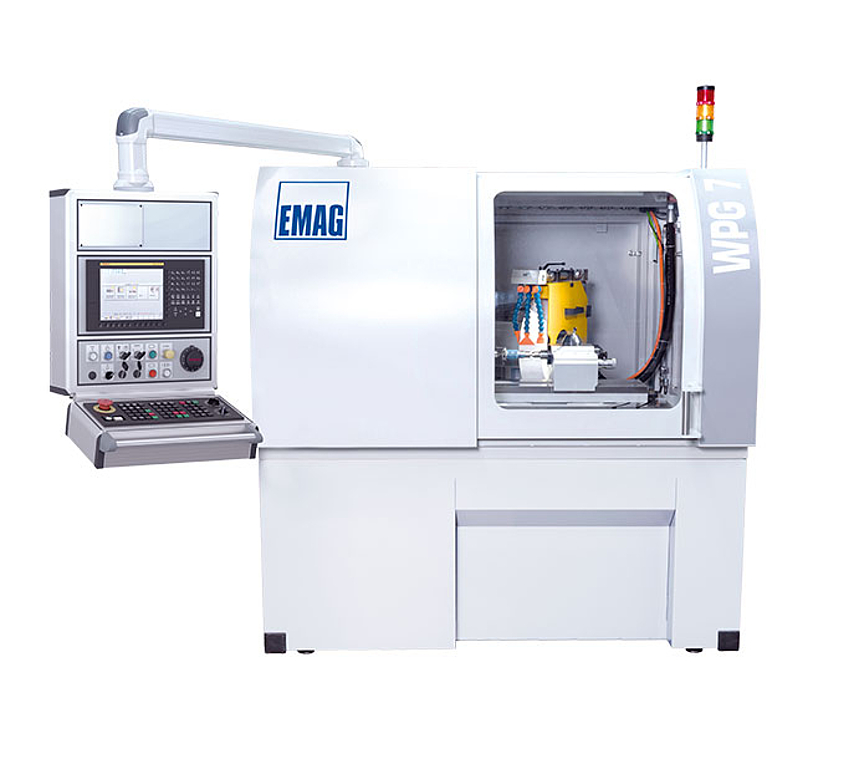

WPG 7 con controllo CNC Fanuc (serie Oi-D)
Controllo CNC Fanuc (serie Oi-D)
