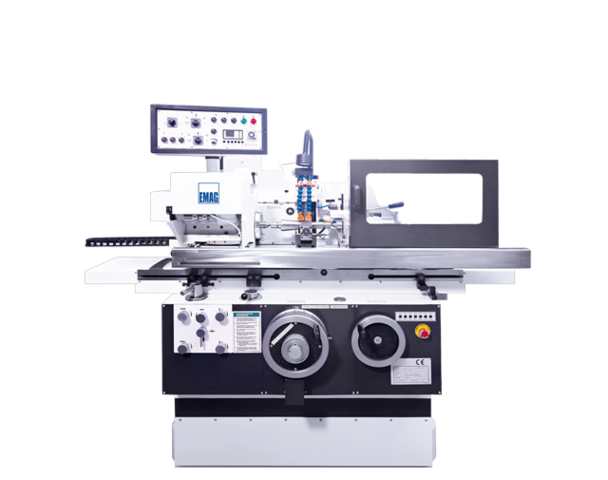

Rectificadoras universales de la serie EMAG UG para rectificado interno y externo. Máquinas CNC compactas para el mecanizado completo de alta precisión, ya sea con sujeción en mandril como entre puntas.
La serie EMAG UG incluye rectificadoras universales para el rectificado de precisión en interno y externos. Los modelos UG 400, 630, 1000 y 1500 permiten el rectificado completo en una sujeción.
Serie EMAG UG
La serie EMAG UG es un ejemplo de rectificadoras universales de alto rendimiento. Comprende cuatro modelos (UG 400, 630, 1000, 1500) y cubre longitudes de rectificado de 400 mm a 1500 mm. Estas máquinas combinan precisión, flexibilidad y seguridad de proceso en un diseño compacto. Todas las máquinas de la serie UG están construidas sobre una bancada de máquina rígida, cuentan con ejes de avance con guías de rodillos y sistemas de medición por regla de vidrio, y permiten realizar rectificado interior, exterior y no redondo en una sola sujeción, así como el mecanizado de flechas entre puntas.
