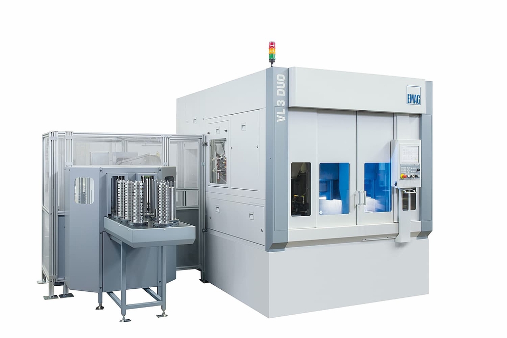

Auf dieser Basis eröffnet sich eine Vielzahl von Möglichkeiten mit den verschiedenen EMAG Maschinentypen. So lässt sich beispielweise eine VL 3 DUO, die über zwei komplett autarke Spindeln in getrennten Arbeitsräumen für OP 10 und OP 20 verfügt, zu einem leistungsstarken Komplettsystem ausbauen. Das TrackMotion-Automationssystem sorgt nicht nur für einen schnellen Teiletransport zwischen Teilespeicher und Arbeitsräumen, sondern wendet auch die Teile zwischen OP 10 und OP 20. Auf der anderen Seite sind auch „große Lösungen“ per TrackMotion möglich – etwa für die Fertigung von Differentialgehäusen. Zum Einsatz kommen dabei vier Maschinen: In OP 10 und OP 20 erfolgt jeweils die Drehbearbeitung der beiden Seiten des Gehäuses auf einer vertikalen Drehmaschine VL 4. Für die Bearbeitung der Außenseite in OP 30 setzt man bei EMAG auf die VT 4. Diese ermöglicht eine 4-Achs-Bearbeitung der kompletten Außenseite in einer Aufspannung. In OP 40 kommt dann wieder eine vertikale Drehmaschine zum Einsatz, diesmal eine VL 6.
