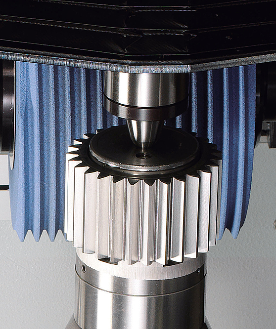

Hochflexible und zugleich produktive Schleif- und Drehprozesse für Elektromobilität und Co. – mit diesem Anspruch tritt EMAG auf der diesjährigen EMO in Mailand vom 4. bis 9. Oktober an. Im Zentrum steht dabei unter anderem die Maschine G 250 von EMAG SU (früher: Samputensili) mit Sitz in der Nähe von Bologna. Mit dieser Lösung lassen sich Achsantriebsräder, Gangräder und Wellen mit einer maximalen Länge von 550 Millimetern per Wälzschleifen oder Profilschleifen kosteneffizient herstellen. Dabei können bei Bedarf auch sehr kleine Profilschleifscheiben oder Wälzschleifschnecken zum Einsatz kommen, was für maximale Flexibilität und Produktivität in der Produktion sorgt. Welche weiteren Lösungen stehen im Fokus des EMO-Auftritts, bei dem die Maschinen von EMAG SU zum ersten Mal seit der Übernahme von Samputensili auf einem EMAG Messestand zu sehen sind?
Bilder
Ob E-Antrieb, Hybrid-Motor oder konventioneller Antrieb – die Schleifbearbeitung rückt derzeit in den Fokus der Produktionsplaner. Sie benötigen auf der einen Seite neue Lösungen für perfekte Bauteil-Oberflächen, die bei sehr hohen Drehmomenten und Drehzahlen die geforderte Laufruhe garantieren. Auf der anderen Seite kommt es auf die Flexibilität der Maschinen an. Sie sollen sehr unterschiedliche Produktionsaufgaben mit kurzen Rüstzeiten effizient bewältigen, was gerade im Schleifbereich nicht einfach umzusetzen ist. Umso beeindruckender ist das Konzept der Maschine G 250 von EMAG SU für das Wälz- und Profilschleifen von Verzahnungsbauteilen mit einem Durchmesser von bis zu 250 Millimetern und einer Länge von 550 Millimetern. Diese Technologie punktet auf verschiedenen Ebenen: So verfügt die Maschine über zwei Tischspindeln, um die Span-zu-Span-Zeiten während des Fertigungsprozesses zu minimieren. Dabei finden Wälzschleifen und Profilschleifen jeweils auf der Hauptschleifspindel statt, so dass kein ungewünschter Wärmegang entsteht, wie dies bei Vorsatzspindeln der Fall ist. Außerdem lässt sich die Maschine in wenigen Minuten auf das andere Verfahren umrüsten. „Die Eingabe erfolgt über eine benutzerfreundliche Dialogsoftware, die das Einrichten der Maschine einfach und übersichtlich gestaltet. Die Rüstzeiten sind minimal“, betont Francesco Zambon, Managing Director von EMAG SU Mailand.
Störkonturen mit High Speed bearbeiten
Außerdem interessant bei der G 250, die EMAG auf der EMO live vorführt: Auch das Schleifen von störkonturbehafteten Werkstücken ist durch den Einsatz von Wälzschnecken mit kleinem Durchmesser (160 Millimeter) auf der Hauptspindel möglich. Das Einmitten erfolgt hauptzeit-parallel in der Beladeposition. Die integrierte Abrichteinheit sorgt für zusätzliche Prozesssicherheit. In der Variante G 250 HS verfügt die Maschine zudem über einen High-Speed-Schleifkopf, der bei Einsatz einer kleinen Schleifscheibe 20.000 Umdrehungen pro Minute möglich macht. „Diese Maschine ist zugleich hochflexibel und hochproduktiv, was im Schleifbereich normalerweise schwer zu kombinieren ist“, so Zambon. „Vor diesem Hintergrund ist sie unter anderem eine ideale Lösung für Verzahnungsaufgaben in der Elektromobilität und bei Getriebemotoren, bei denen häufig sehr kleinere Teile zum Einsatz kommen.“
