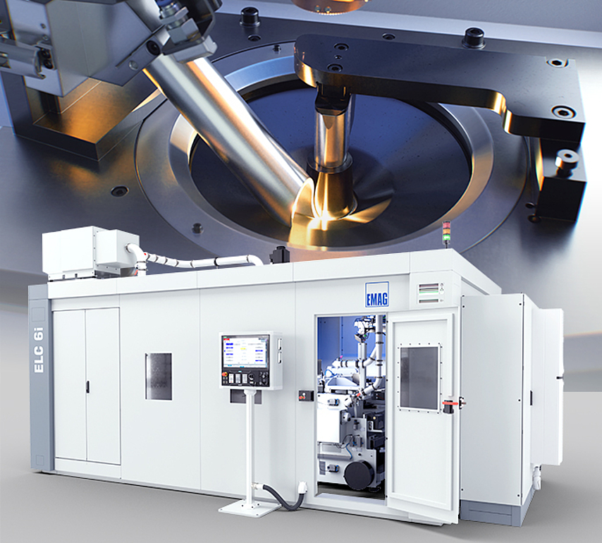

Laserschweißanlage ELC 6i von EMAG mit Transfersystem für Powertrain-Komponenten.
Die ELC 6i verbindet Laserreinigen, Fügen, Laserschweißen und Markieren in einer Linie. So schweißen Sie Powertrain-Bauteile im Takt unter 20 Sekunden auf rund 21,5 m².
ELC 6i: Powertrain-Komponenten laserschweißen – schneller in Betrieb, mit weniger Platz und Invest
Ob Differential, Getriebebauteil, Rotor- oder Zwischenwelle: Die ELC 6i führt bis zu sechs Prozessschritte in einer vollautomatischen Anlage zusammen – Laserreinigen, Fügen, Laserschweißen sowie optional zweifaches Vorwärmen und Markieren. Ein festes Transfersystem mit bis zu 18 Werkstückträgern ermöglicht Taktzeiten unter 20 Sekunden auf rund 21,5 m². Das sind bis zu 36 % weniger Fläche als bei herkömmlichen Linien, was die Integration in bestehende Hallen erleichtert. Dank standardisierter Baugruppen sinken die Investitionskosten um bis zu 15 %, die Anlage ist bis zu 10 % schneller verfügbar. Bauteilwechsel gelingen in unter 20 Minuten – für Werkstücke bis 300 mm Durchmesser und Höhe.

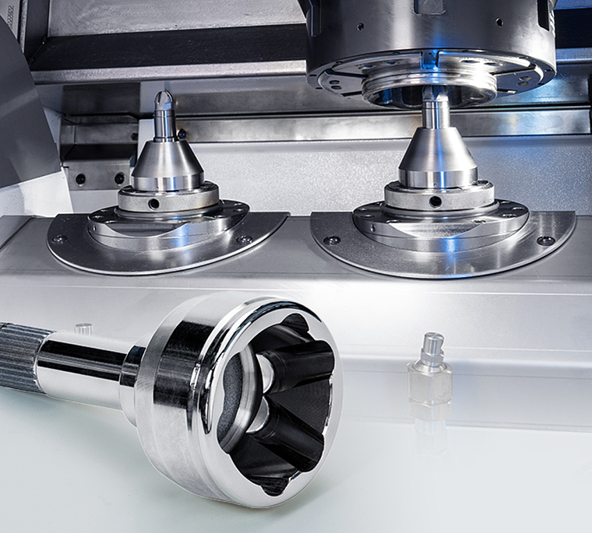

Doppelspindliges Kugelbahnfräs- und Drehzentrum VSC 315 DUO KBU für Gleichlaufgelenke.
Die VSC 315 DUO KBU bearbeitet Kugellaufbahnen von Gelenkgehäusen und Kugelnaben auf zwei Spindeln – Weich- und Hartbearbeitung in einer Aufspannung.
VSC 315 DUO KBU: Kugelbahnen von Gleichlaufgelenken doppelspindlig, weich und hart in einer Aufspannung
Kugellaufbahnen in Gelenkgehäusen und Kugelnaben müssen exakt sitzen – und das bei hohen Stückzahlen. Die VSC 315 DUO KBU vereint Weichdrehen, Weichfräsen, Hartdrehen und Hartfräsen in einer Aufspannung. So vermeiden Sie Spannfehler zwischen den Operationen und sichern eine stabile Bauteilqualität. Zwei Frässpindeln auf NC-Schwenkeinheiten steigern die Produktivität deutlich, die Pick-up-Spindel automatisiert die Beladung. Bearbeitet werden Werkstücke bis Ø 160 mm und 280 mm Länge. Für Gelenkgehäuse, Käfige und Naben legen wir Technologie, Werkzeuge und Automation gemeinsam aus – von der Einzelmaschine bis zum verketteten System, mit verbindlichen Zusagen zu Taktzeit und Qualität.

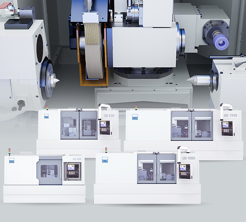

Universalschleifmaschine der UG-Baureihe mit schwenkbarem Schleifspindelstock.
Die Universalschleifmaschinen der UG-Baureihe bearbeiten Innen-, Außen- und Planflächen in einer Aufspannung. Die schwenkbare B-Achse ermöglicht auch komplexe Konturen.
UG-Baureihe: Innen-, Außen-, Unrund- und Planschleifen in einer Aufspannung für höhere Genauigkeit
Mit den Universalschleifmaschinen der UG-Baureihe schleifen Sie Innen-, Außen-, Unrund- und Planflächen in einer Aufspannung. Das spart Durchlaufzeit und verbessert die Genauigkeit – am Prüfwerkstück erreichen die Maschinen eine Rundheit von 0,5 µm. Außenschleifspindeln mit 7,5 oder 11 kW arbeiten mit Schnittgeschwindigkeiten bis 50 m/s. Die schwenkbare B-Achse (–15° bis +225°, ±2 Winkelsekunden) ermöglicht Schrägschliffe und kombinierte Innen-/Außenbearbeitung. Mit den Modellen UG 400 bis UG 1500 wählen Sie die passende Schleiflänge bis 1.500 mm, für Wellen, Zahnräder und Ringe bis 120 kg. Die FANUC-Steuerung, optional 31i-B Plus für komplexe Konturen, ist weltweit servicebar.

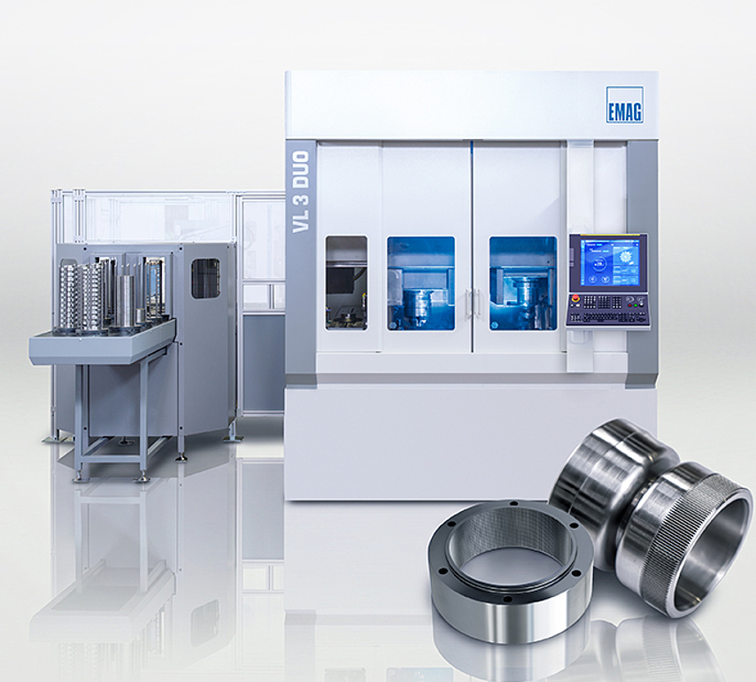

Zweispindlige Vertikaldrehmaschine VL 3 DUO mit Automationssystem TrackMotion.
Die VL 3 DUO dreht Futterteile bis Ø 150 mm in zwei Arbeitsräumen parallel. Das TrackMotion-System wendet die Teile automatisch zwischen OP 10 und OP 20.
VL 3 DUO: Futterteile bis Ø 150 mm komplett drehen – OP 10 und OP 20 auf einer Maschine
Die VL 3 DUO bearbeitet beide Seiten eines Futterteils auf einer Maschine – das spart eine zweite Maschine, Fläche und Handlingaufwand. Zwei gespiegelte Arbeitsräume mit je einer Pick-up-Spindel (17,9 kW, 144 Nm) und einem 12-fach-Revolver, auch für angetriebene Werkzeuge, arbeiten parallel. Das Automationssystem TrackMotion verbindet beide Arbeitsräume, wendet die Teile zwischen OP 10 und OP 20 und versorgt die Maschine aus einem Palettenspeicher mit bis zu 400 Werkstücken – für lange, mannarme Laufzeiten. Typische Teile sind Zahnräder, Kettenräder und Getriebekomponenten bis 110 mm Länge. Die Maschine ist ab Werk IoT-ready und lässt sich zu Linien verketten.
