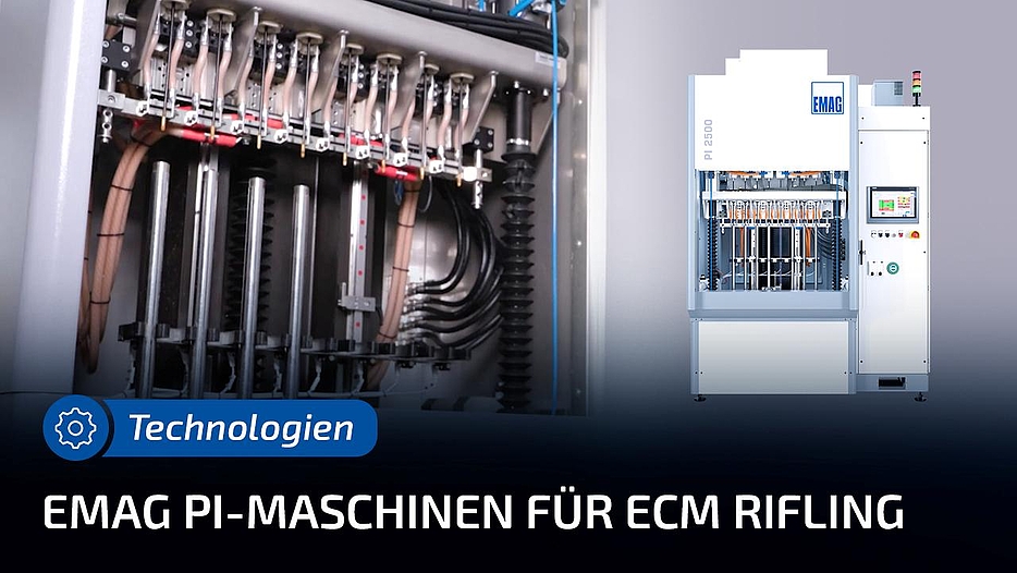

ECM ist die ideale Technologie für die Bearbeitung von Gewehrläufen. Durch den Einsatz eines speziellen Rifling-Moduls in der modularen PI Maschine werden hochpräzise Innengeometrien an kurzen und langen Läufen erzeugt.
ECM Rifling mit speziellem Rifling-Modul

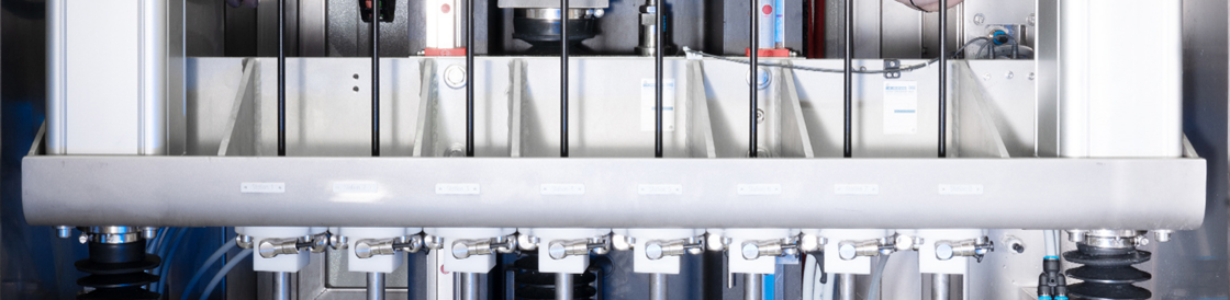

EMAG ECM nutzt ein ausgeklügeltes Technologiekonzept, das speziell für das Rifling entwickelt wurde. Die qualitätsbestimmende Technologie befindet sich im Rifling-Modul, das je nach Anforderung in die PI ECM Maschine eingesetzt wird. Je nach Produktionsvolumen kommt ein Doppel- oder Achfach-Modul zum Einsatz, so dass zwei bzw. acht Läufe gleichzeitig bearbeitet werden können.
Beim ECM Rifling erzeugt die Werkzeugkathode die gewünschte Innengeometrie des Laufes mit hoher Präzision. Dabei ist eine Vielzahl unterschiedlicher Geometrien möglich, zum Beispiel "polygonal", "progressiv" oder "standard rifling". Es ist schneller als das häufig verwendete Hämmern und hat geringere Investitionskosten.
Das Verfahren ist durchweg sicher, der Kathodenwechsel ist sehr einfach und die Bauteile können schnell beladen werden. Auf der Grundlage unserer 20-jährigen Erfahrung in der Entwicklung von ECM-Verfahren eignet sich die Lösung für kurze und lange Läufe, wobei nahezu jede Innengeometrie möglich ist.
