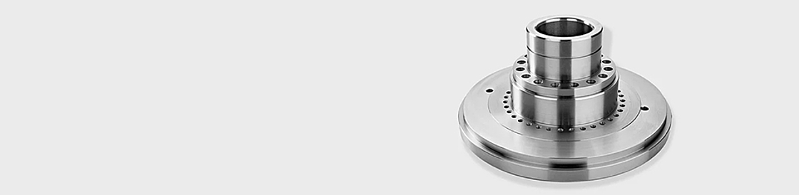

Komplettbearbeitung von Flanschen
Die Maschinenkonstruktion der neuen Drehmaschinen der VL-Baureihe ermöglicht es, verschiedene Fertigungstechnologien für die Weich- und Hartbearbeitung flexibel einzusetzen.
