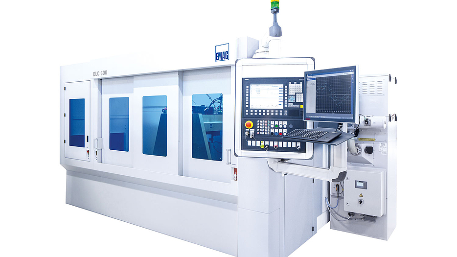

Laserschweißmaschine ELC 600 für die Nutzfahrzeugindustrie
Die ELC 600 von EMAG LaserTec ist ein System für das Laserschweißen von großen Werkstücken. Somit ist die Laserschweißmaschine ideal für Bauteile aus dem Nutzfahrzeugsegment geeignet, zum Beispiel für LKW-Differentialgehäuse. Diese Bauteile wiegen bis zu 130 Kilogramm und haben einen Durchmesser von bis zu 600 Millimetern.
Produktionslösung für große Bauteile
In der Laserschweißmaschine ELC 600 werden die Bauteile in Maschinenschlitten mit integriertem Spannfutter zur Laserschweißposition transportiert und dank der präzisen Achsen sowie der hochgenauen Strahlführung in schnellem Takt verschweißt. Selbst anspruchsvolle Guss-/Einsatzstahl-Verbindungen mit großer Tiefe sind auf der Maschine umsetzbar. Ideale Voraussetzungen also für einen Einsatz der ELC 600 im Nutzfahrzeugsegment.

Technische Daten
Werkstück-Ø max.
600 mm
23,5 in
Werkstückhöhe max.
600 mm
23,5 in
Vorrichtung max.
3
Werkstück-Ø max. mm
600
23,5
Werkstückhöhe max. mm
600
23,5
Vorrichtung max. 3
NC-Achse 3 (XCW), optional + 2 XB (lens) + 1 torque test W
Gegenlager Schweißen 1fach radial/axial mm 1/3
Anpresskraft Schweißen max. kN
lbf
100
22.481
CNC-Steuerung SIEMENS SINUMERIK 840D sl
Drehmoment-Prüfung Nm
ft-lb
65
48
Festkörperlaser max. kW
hp
8
10,5
Schweißoptik PRECITEC YW52 or others
Sensorik PRECITEC LWM, weld detection device EMAG EC Seam or others
