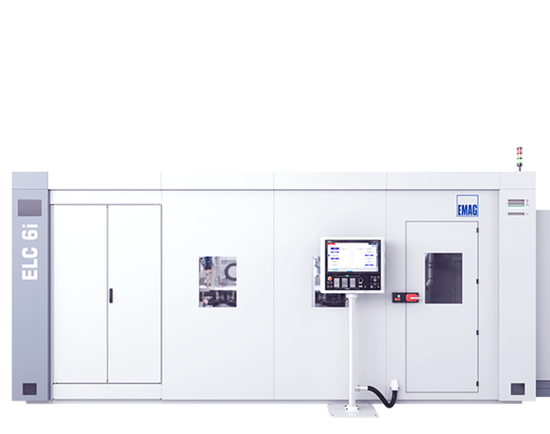

Die Laserreinigung ist ein schnelles und platzsparendes Verfahren, das in vie­len Anwendungsfällen konventionelle Wasch­maschinen ersetzen kann. Eine…
Mehr Informationen
Laserschweißen ist die Voraussetzung für kompakte, gewichtsoptimierte Bauteile und damit für energieeffiziente Fahrzeuge. Die exakt dosierbare,…
Mehr Informationen
