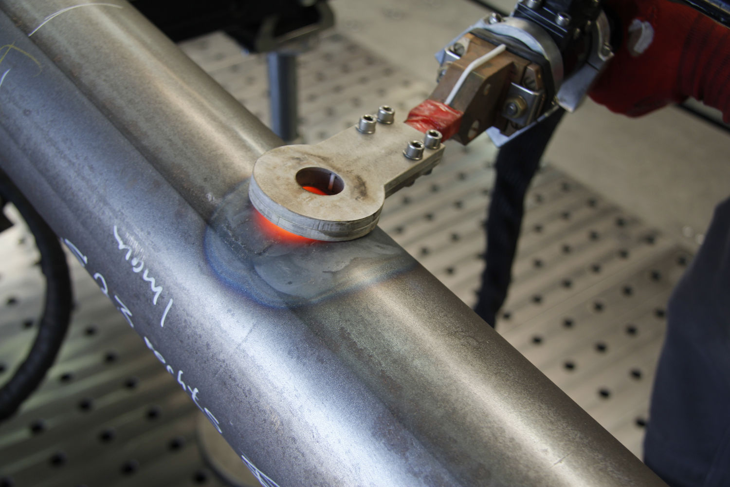

Bei der Produktion der Achterbahn-Schienen kommt es auf eine extreme Präzision an. Sie sind bis zu rund zwölf Meter lang. Trotzdem darf ihr geschwungener Verlauf nach der Produktion maximal 3 Millimeter in der Länge und maximal 2 Millimeter in der Spurweite an Abweichung aufweisen. Das stellen wir in zwei Schritten sicher: Nach dem Biegen wird die Schiene in eine Vorrichtung eingesetzt und per Laser vermessen. Wir erkennen dann sofort jede Abweichung, die wir mithilfe dieser speziellen Roboter-Spannlösung korrigieren. Dafür müssen die Schienen allerdings zuvor an definierten Punkten erwärmt werden. Hierfür haben wir in der Vergangenheit eine offene Acetylen-Flamme eingesetzt. Allerdings bedeutet das auch einen erhöhten Arbeitsaufwand und ein höheres Arbeitsrisiko. Außerdem erfolgt die Wärmeeinbringung mit der Flamme nur oberflächlich. Folglich benötigt man einen größeren Kraftaufwand beim Richten des Rohres. Vor diesem Hintergrund rückte hier das induktive Erwärmen als Alternative in den Fokus. Wir kennen das Verfahren von einer anderen Produktionslösung in unserem Haus.
Worauf kam es bei der Umsetzung der Produktionslösung an?
Wir haben zunächst eine alternative Induktionstechnologie getestet und dabei festgestellt, dass eine prozesssichere Umsetzung im konkreten Anwendungsfall nicht einfach ist. Dazu muss man wissen, dass der Bediener einen Ringinduktor per Hand mit Kontakt zum Schienenrohr positionieren muss – und das an verschiedenen Stellen. Dabei genügt eine kleine Unachtsamkeit und der Kontakt des Induktors zum Rohr geht verloren. Das führte bei der zuerst getesteten Lösung direkt zu Überlastungsschäden am Generator. Wir sind dann auf EMAG eldec mit der Aufgabenstellung zugegangen, eine deutlich robustere Lösung zu entwickeln. Kleine Bedienfehler dürfen nicht dazu führen, dass die Anlage ausfällt.
Welchen Eindruck haben Sie heute von der fertigen EMAG eldec Lösung?
Wir sind sehr zufrieden. Die Lösung inklusive Hand-Ringinduktor sowie PICO-SC-Generator mit einer Leistung von 15 Kilowatt inklusive Kühlsystem ist seit rund einem Jahr bei uns im Einsatz. Der Prozess ist sehr stabil und es macht keine Probleme mehr, wenn der Ringinduktor den Kontakt zur Schiene verliert. Insgesamt profitieren wir zudem von einem sehr schnellen und einfachen Ablauf: Bediener starten das jeweilige Programm über die Touchpad-Oberfläche des Generators und führen den Induktor zum Bauteil. Nach einem fest definierten Zeitraum ist die gewünschte Temperatur erreicht und das Richten kann beginnen. Dabei ist die Induktionstechnologie pro Wärmepunkt rund 30 Sekunden schneller als das Erwärmen mit der Acetylen-Flamme.
